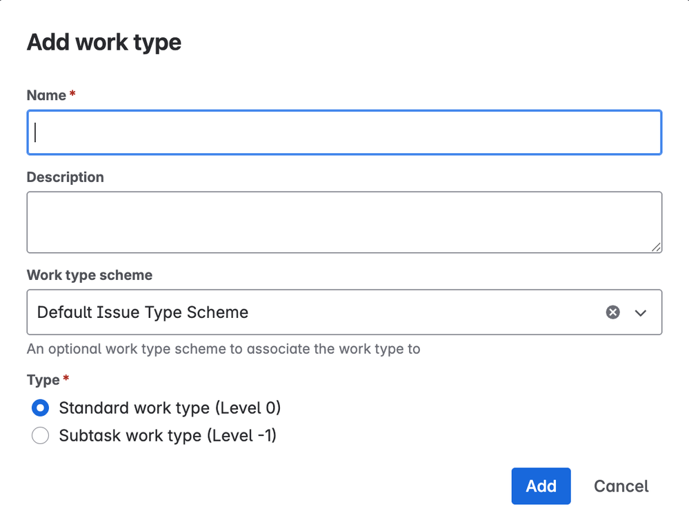

利便性のために、新しいドロップ ダウンを追加し、管理者がどのスキームに関連付けるか次のように選択できるようにします。
このドロップ ダウンは「既定の作業タイプ スキーム」に自動で設定され、以前のセット アップと同様の一貫した流れが確保されます。
ボーナス: Jira の設定では、今後「既定の作業タイプ スキーム」に関連付けられたプロジェクトのリストが表示され、「グローバル (すべての未設定プロジェクト ) 」の代わりに表示されます。

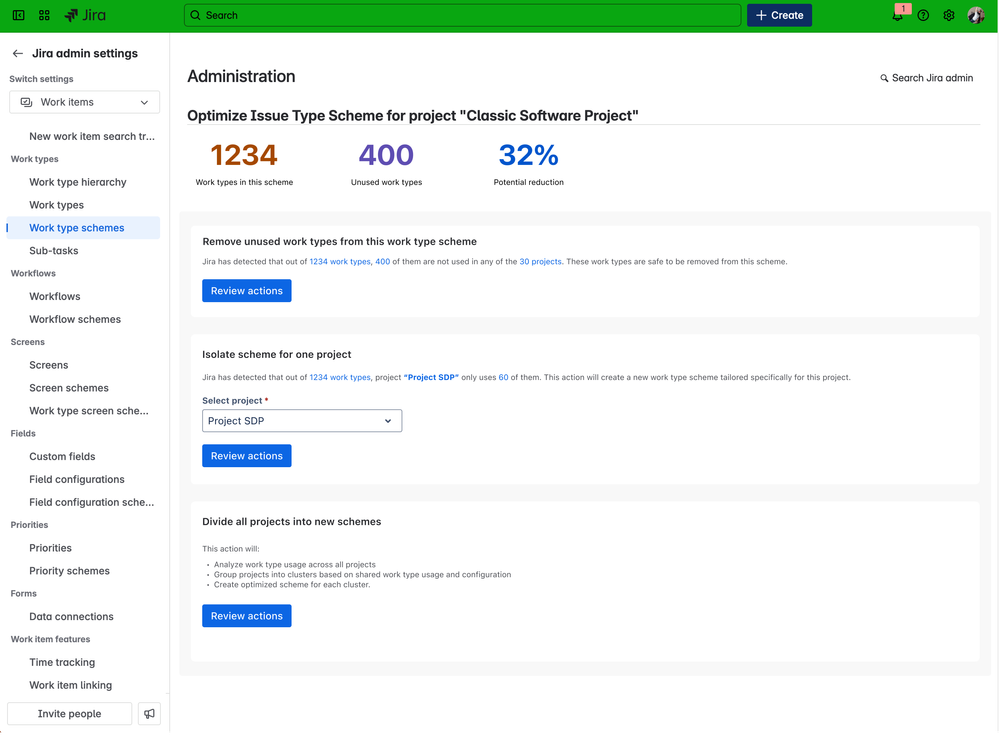

作業タイプ スキームの最適化
スキームから未使用の作業タイプをワン クリックで特定し、削除するツールをリリースします。

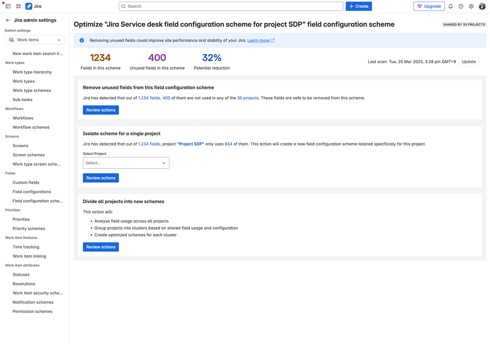

フィールド構成スキームの最適化
スキーム (およびフィールド構成 ) から未使用のフィールドを特定し、ワンクリックで削除するツールをリリースします。

自動最適化
2025 年 6 月 16 日から、フィールド構成スキームから未使用フィールドの関連付けを削除し始めます。これにより、インスタンスのパフォーマンスと安定性が向上しますが、一部の関連付けが壊れる可能性もあります。全インスタンスでこのプロセスが完了するまでに数週間かかることがあります。

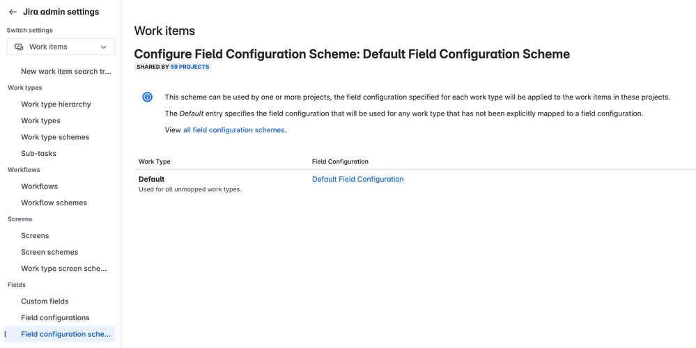

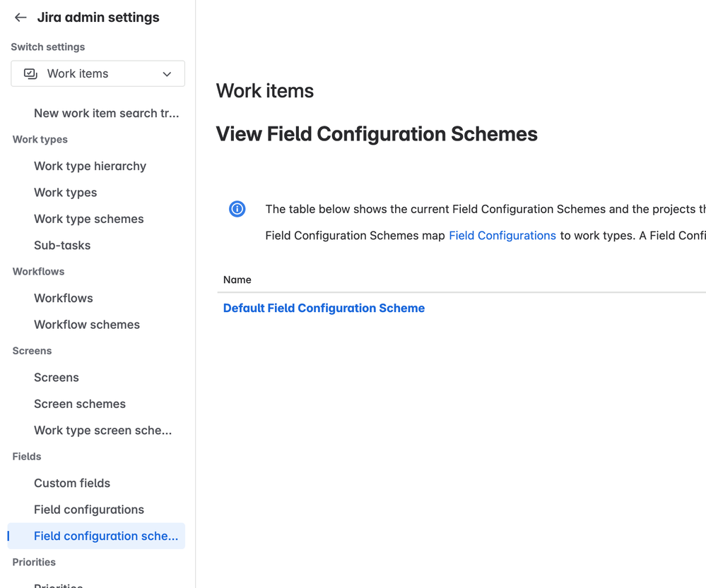

既定のフィールド構成スキームが実際のスキームのように見える
Jira には常に暗黙の既定フィールド構成スキームがあり、プロジェクト設定でそれを見ることができました (混乱を招くことに「システム既定フィールド構成」と呼ばれていましたが、実際にはフィールド構成スキームであって、フィールド構成ではありません)。設定では、Jira はこのスキームが存在しないかのように振る舞っていました。
現在、このスキームは「既定のフィールド構成スキーム」と名付けられ、プロジェクト設定とグローバル設定の両方で表示されます。このスキームは編集できず、削除もできませんが、合理化ツールを使用して最適化することができます。
