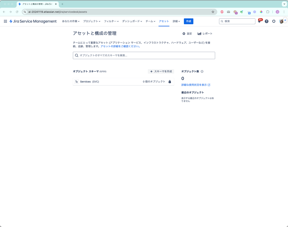

  1. まずはアセットを準備しておきましょう。Jira Service Managementの上部のナビゲーションで「アセット」を選択してアセットのメインメニューを開きます。

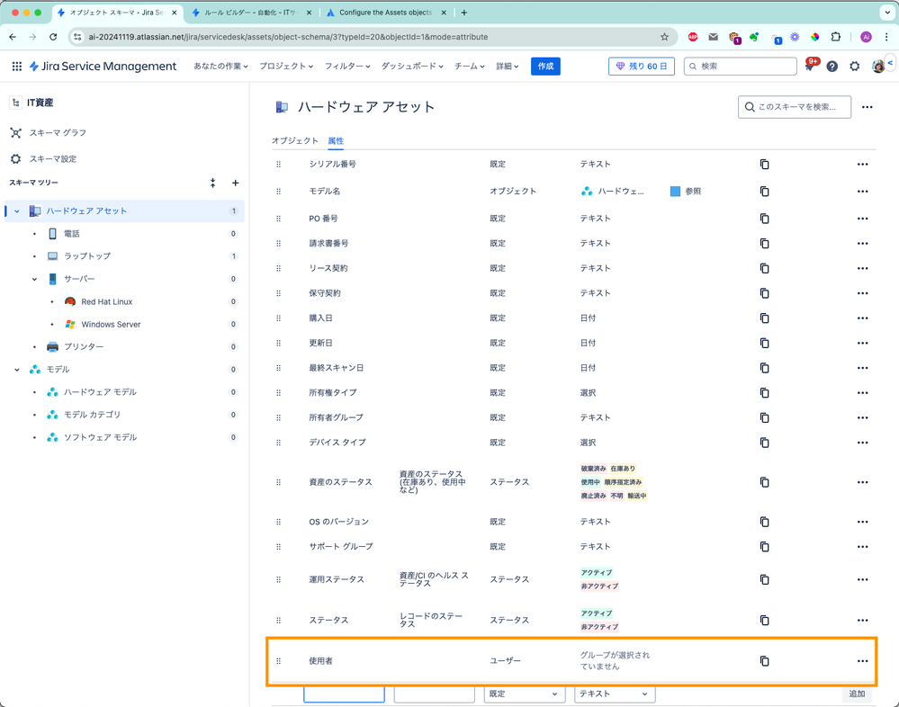

  4. 画面下部のテキストボックスを使って新しく「使用者」属性を作りましょう。
    1. 名前: 使用者
    2. 説明: 空のままでOK
    3. タイプ: ユーザー
    4. タイプ値: 空のままでOK

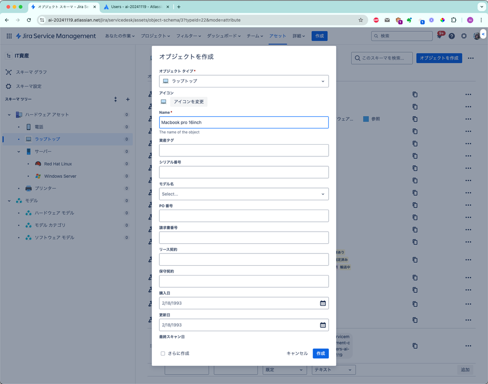

  5. 属性が定義できたので、右上の「オブジェクトを作成」をクリックしてオブジェクトを1つ作成しておきます。今回は自動化での処理を検証することが目的なので、Nameだけ設定しておきましょう。

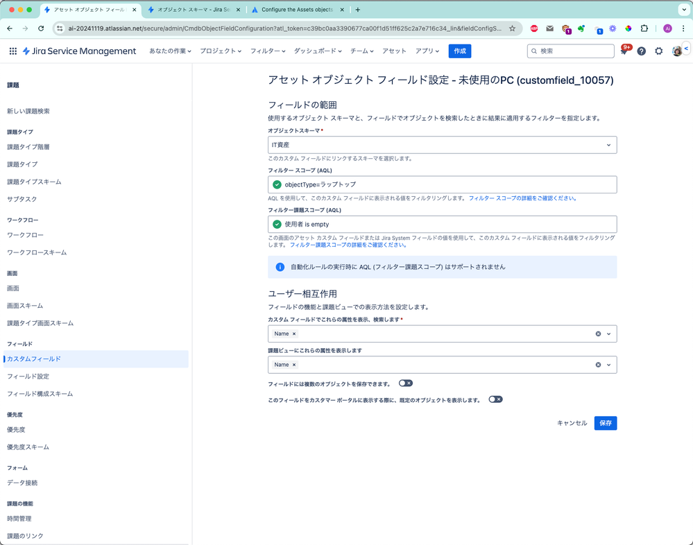

今回作ったアセットタイプのカスタムフィールドでは、アセットの取得条件を個別に定義する必要があります。
  1. カスタムフィールド一覧に戻ったら、いま作った「未使用のPC」フィールドを見つけて右側の … アイコンから「コンテキストと既定値」を選択します。
  2. 「アセット オブジェクト フィールド設定を編集」リンクをクリックします。
次のように設定します。
  1. オブジェクトスキーマ: IT資産
  2. フィルタースコープ (AQL): 「objectType=ラップトップ」
  3. フィルター課題スコープ: 「使用者 is empty」
  4. カスタム フィールドでこれらの属性を表示、検索します: Name
  5. 課題ビューにこれらの属性を表示します: Name
AQL(アセットクエリ言語)の詳細についてはこちらを、アセットオブジェクトフィールドの設定の詳細についてはこちらをご確認ください。
これにより、
  • 「使用者」属性が空である、
  • 「ラップトップ」オブジェクトタイプに対応するアセット
のみを「未使用のPC」カスタムフィールドに取り込むことができます!

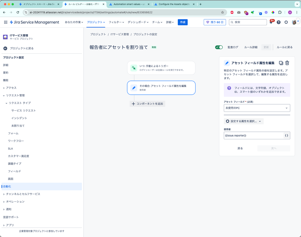

それではアセットの更新処理を自動化でセットアップしていきましょう。任意のトリガーを選んで、それにアセットの更新用アクションを組み合わせるだけです!
  1. 用意したサービスプロジェクトに移動し、「プロジェクト設定」→「自動化」の順に選択します。
  2. 右上の「ルールを作成」をクリックして次のように設定します。
    1. トリガー: 適当なものを設定します。ここでは「課題から手動トリガー」にしました。
    2. アクション
      1. アクションの種類: アセット フィールド属性を編集
        1. 「アクションを検索」ボックスの下にある「すべてのアクション」ボタンを選択すると、「課題の操作」セクションの一番上に表示されます
      2. アセット フィールド: 未使用のPC
      3. 設定する属性を選択: 使用者
        1. 一覧に出ない場合はテキスト入力で検索できます
      4. 使用者テキストボックスの内容: {{reporter.accountId}}
        1. 右側の {} ボックスをクリックして「報告者」→「報告者 - アカウント ID」の順に選択すると表示される値をコピーできます!
        2. {{issue.reporter}} でもOK
        3. {{}} で使われているスマート値の詳細についてはこちらをご確認ください
  3. 右上の「ルールをオンにする」をクリックし、適当な名前をつけて公開します。ここでは「報告者にアセットを割り当て」としました。

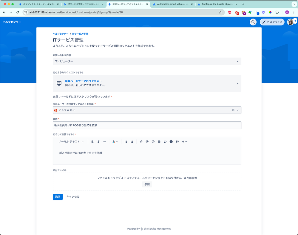

  1. サービスプロジェクトで、アセットフィールドを設定した画面に紐づくリクエストタイプで課題を作成し、内部ビューに移動します。ここまで私と同じ手順でプロジェクトをセットアップしてきた場合は次の流れです。
    1. プロジェクト設定にいる場合はサイドバーの←ボタンを押してプロジェクトのトップに移動する
    2. 「チャンネル」をクリックし、「ポータル」にカーソルを合わせて「オープン」を選択
    3. 「コンピューター」をクリックし、「新規ハードウェアのリクエスト」を選択
    4. 適当な情報を入力して「送信」

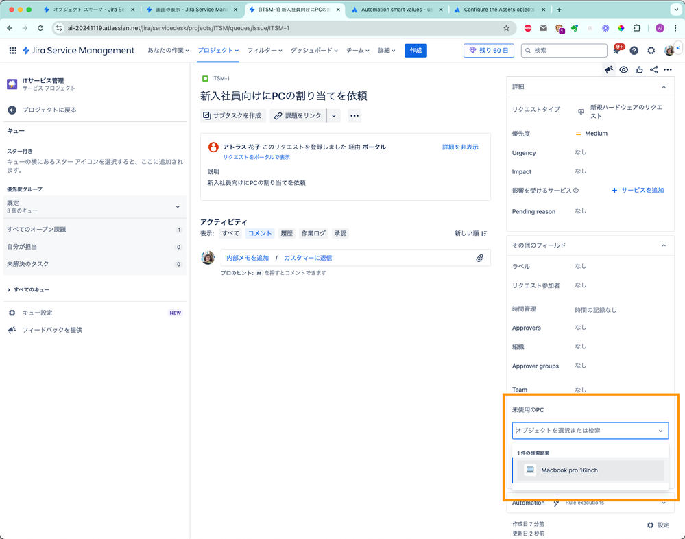

  2. 内部ビューで、エージェントとして情報を確認してみましょう。画面右側の「その他のフィールド」配下に、先ほど作ったアセットタイプの「未使用のPC」カスタムフィールドが表示されていることがわかります。ここで「+ オブジェクトを追加」をクリックすると、最初に作成したアセットが表示されます。これで、エージェントとして未使用のPCを見つけることができました Check Mark
  3. 表示されたPCを選択し、チェックボタンを押して変更を確定しておきましょう。

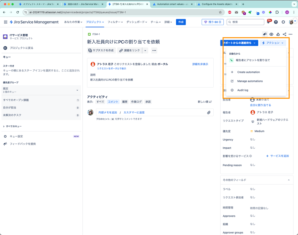

  4. 次に自動化です!自動化ルールのセットアップ時に指定したトリガーを使ってルールを実行します。私は手動トリガーを設定したので、右上の「アクション」からルールを選択します。Screenshot 2024-11-19 at 16.33.48.png
