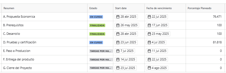

Les comparto como calcular el % de avance planificado por si a alguien le es útil.

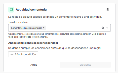

- Cuando se comente una épica se ejecuta la regla.

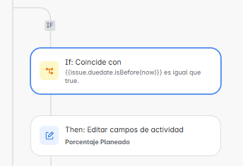

- Primera condición: si la fecha de vencimiento (issue.duedate) es anterior a la fecha actual (now) entonces el Porcentaje Planeado es igual a 100

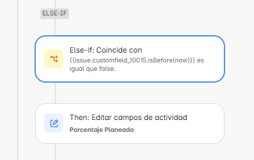

- Segunda condición: si la fecha de inicio (issue.customfield_10015) no es anterior a la fecha actual (now) entonces el Porcentaje Planeado es igual a 0.
o también se puede configurar si la fecha de inicio es posterior a la fecha actual entonces el porcentaje planeado es igual a 0.

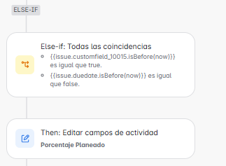

- Tercera condición: si la fecha de inicio (issue.customfield_10015) es antes que la fecha actual (now) y si la fecha de vencimiento (issue.duedate) no es antes que la fecha actual (now) entonces el porcentaje planeado es:  ((Fecha de inicio-fecha actual) / (fecha de inicio-fecha de vencimiento))*100
(({{issue.customfield_10015.diff(now).days}})/({{issue.customfield_10015.diff(issue.duedate).days}}))*100
Al momento de agregar un comentario en todas Epicas se ejecuta la regla:

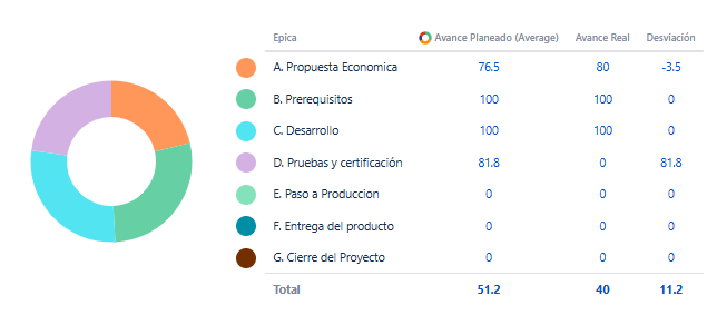

Dashboard:
