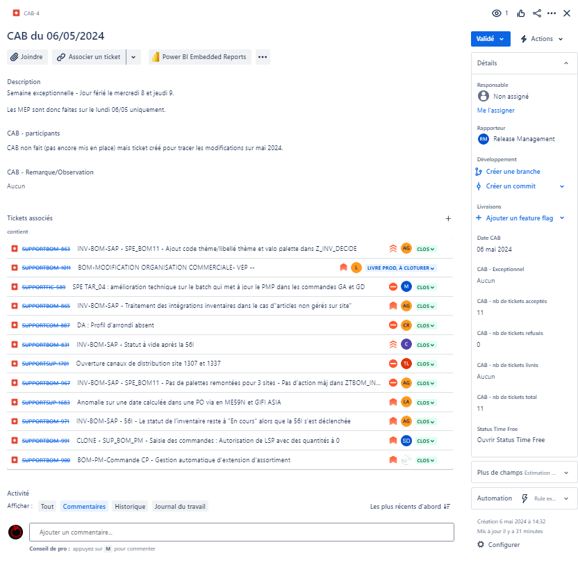

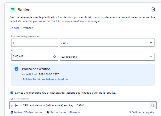

Voilà j'ai créé une règle qui est censée compter en partant d'un ticket combien des tickets qui lui sont liés répondent à certains critères. Ensuite la règle doit mettre à jour le ticket principal. Et en fonction du résultat du comptage faire transitionner ledit ticket.
Or cela ne fonctionne pas.

Ce que ma règle est censée faire :
Pour chaque ticket du projet CAB (j'ai réduit à un seul pour mes tests)
je compte combien de tickets liés j'ai et je mets à jour le ticket CAB
je compte combien de ticket liés ont été rejetés et je mets à jour le ticket CAB
JE compte combien de ticket lié ont été acceptés et je mets à jour le ticket CAB
je compte combien de tickets liés ont été acceptés et livrés et je mets à jour le ticket CAB
Puis si le nombre de tickets livrés = nombre de tickets acceptés, le ticket CAB doit être transitionnné en CLOS
A la fin, le ticket CAB devra avoir les compteurs suivant
- tickets liés rejetés : 1, j'ai 0
- nb tickets liés au total : 12 , j'ai 11 (est-ce dû au fait que le ticket lié est aussi lié à un autre ???)
- nombre de ticket acceptés : 10 , j'ai 11
- nombre de tickets livrés = 8, j'ai aucun
