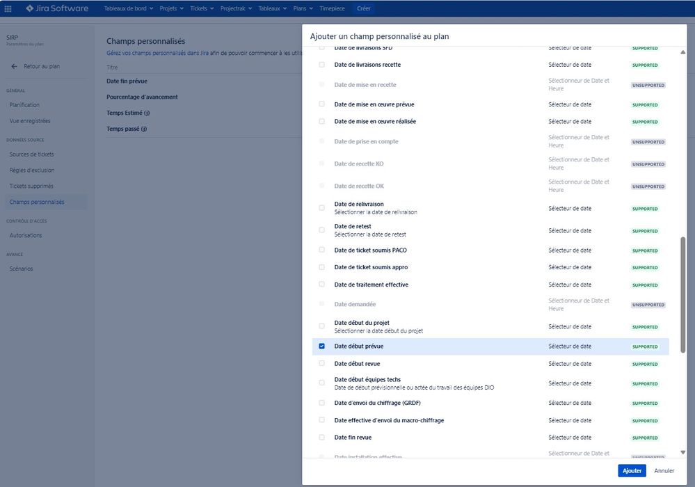

[A,B] : Sélection et ajout ajout du champ (supporté)

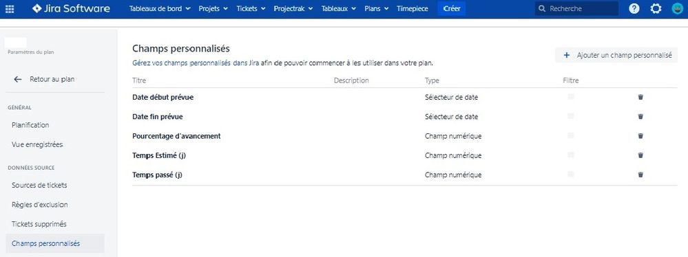

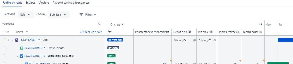

[C] : Champ visible en local avant vérification et enregistrement

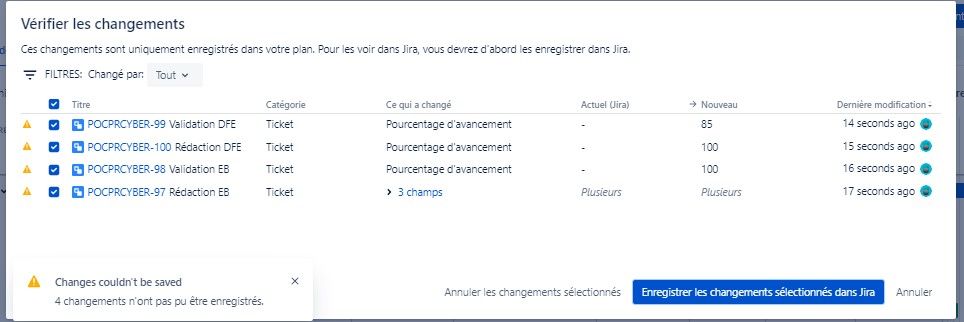

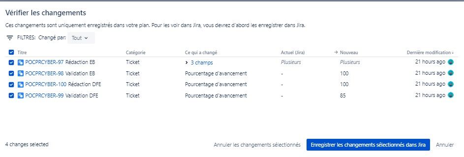

[D,E,F] : Après vérification et enregistrement, le message d'erreur

Ok, tu es passé par le menu "Plan" et la partie où tu as rencontré des erreurs  est pour Appliquer les changements de ton plan vers Jira.
Ces champs ont déjà été créés.
Pour les champs  supportés, Cela me laisse penser que tu n'as pas suffisamment de permissions dans ce projet (par exemple, les permissions dans la partie "Time Tracking Permission" ou "Issue Permission").
Quant au champ non supporté, c'est normal que tu ne puisses pas le modifier.
Dans les 2 cas, il faut contacter l'admin product pour analyser tes droits
