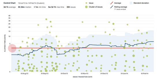

Control Chart
Questo grafico che mette in relazione il tempo di ciclo delle singole attività, il tempo totale da “in corso” a “fatto”. I team con tempi di ciclo più brevi avranno probabilmente una maggiore produttività e quelli con tempi di ciclo costanti per molti aspetti saranno più prevedibili nell’esecuzione del lavoro.
Il Cycle Time è una metrica primaria per i team che adottano Kanban, ma anche i team Scrum possono beneficiare di un tempo di ciclo ottimizzato.
Questa misurazione del tempo è un modo efficiente e flessibile per migliorare i processi di un team poiché i risultati dei cambiamenti sono percepibili quasi immediatamente, consentendo di apportare immediatamente ulteriori modifiche.
L’obiettivo finale è quello di avere un tempo ciclo coerente e breve, indipendentemente dal tipo di lavoro (nuova caratteristica, debito tecnico, eccetera).
