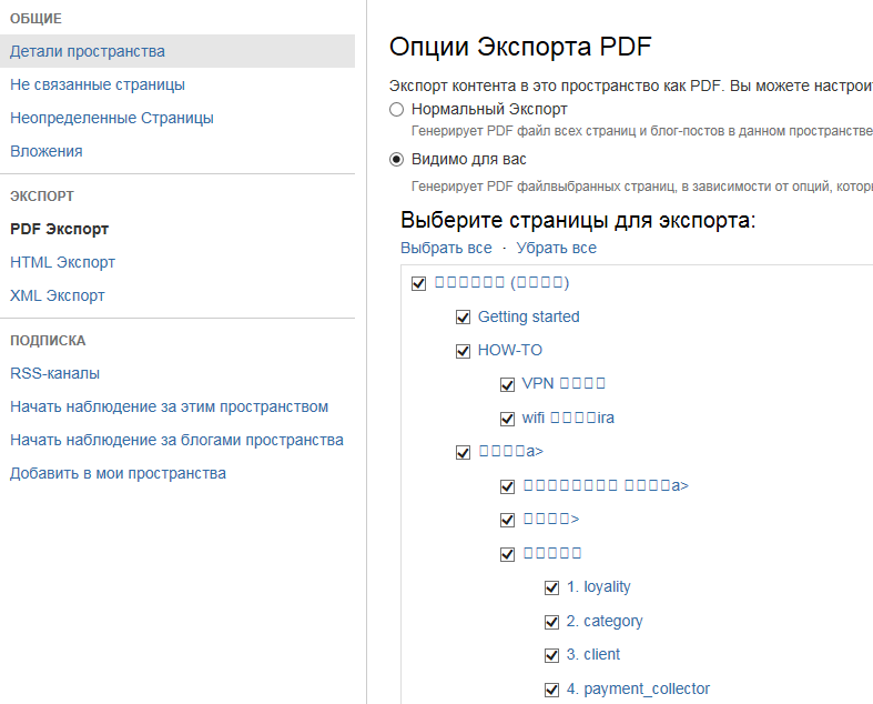

Еще есть проблема с кодировкой (не отображаются имена страниц на RU) при выборе страниц для экспорта в PDF, подскажите как это можно исправить? Использую Confluence 5.10.7
Экспорт в HTML и XML отображает нормально.
К сожалению не удалось, у вас есть какие-нибудь варианты решения?

Об этом я и писал выше в ответ на ваш комментарий.
Тогда просто находились нужные страницы и экспортировались. Других вариантов не было.
Windows или Linux нет никакой разницы.
