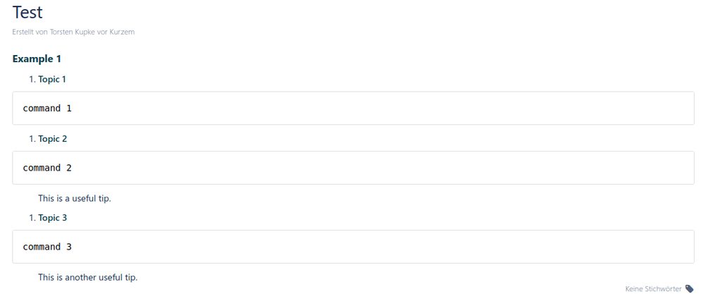

Hi all,
I have some trouble with enumerations.
First is: When I insert a codeblock below the first topic of the enumeration and indent it accordingly, its indentation is ignored. The codeblock is always aligned to the left edge of the page. How can I make the indentation of the codeblock be respected?
Another issue is, the second and the third topics are listed as 1. How can I make the enumeration be proceeded instead of restarted?
Both issues can be seen in this screenshot:
BR,
Torsten

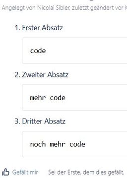

Hallo @Torsten Kupke, wilkommen in der Community!
Wenn Du statt "echter" Absätze (ENTER) mit "weichen" Absätzen (Shift+ENTER) arbeitest, werden beide Probleme zugleich gelöst ;-)
2024-09-10 14_24_40-Nummerierung - Nicolai - rcWIKI regiocom SE – Mozilla Firefox.jpg
If you work with "soft" paragraphs (Shift+ENTER) instead of "real" paragraphs (ENTER), both problems are solved at the same time.
Cheers,
Nicolai

Hi Nicolai, geht das auch, wenn ich unter einem Codeblock noch eine Zeile (z.B. mit einem weiteren Hinweis) demselben Topic hinzufügen möchte? Wenn ich den Cursor auf den Codeblock selbst gesetzt habe (sodass sein Eingabebereich orange umrahmt ist), und ich Shift-Enter drücke, wird der Codeblock geleert und zweizeilig gemacht. Ich wollte aber unter dem Codeblock eine neue Zeile haben und ihn selbst nicht verändern.
Nicolai Sibler
September 11, 2024
Hi Torsten, setz mal den Cursor rechts neben den Makrorahmen. Ansonsten kannst Du immer noch unter die erste nummerierte Zeile ein paar Leerzeilen setzen, den Makrorahmen dann später per Drag&Drop nach oben schieben und übrig gebliebene Zeilen löschen.
Torsten Kupke September 11, 2024
Das funktioniert (auch wenn der Cursor hinter dem Codeblock unsichtbar ist). Man muss einfach knapp hinter den Codeblock klicken und Shift-Enter drücken.
Danke, Nicolai! Problem gelöst!
