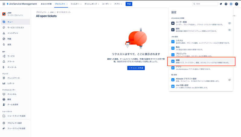

右上の歯車マークの「設定」パネルから、「課題」を選択してください。

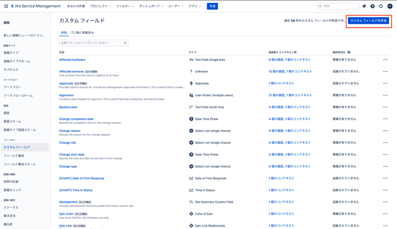

その後「課題」画面に遷移したら、左サイドバーの「カスタムフィールド」を選択してください。
「カスタムフィールド」画面に遷移したら、右上の「カスタム フィールドを作成」をクリックしてください。

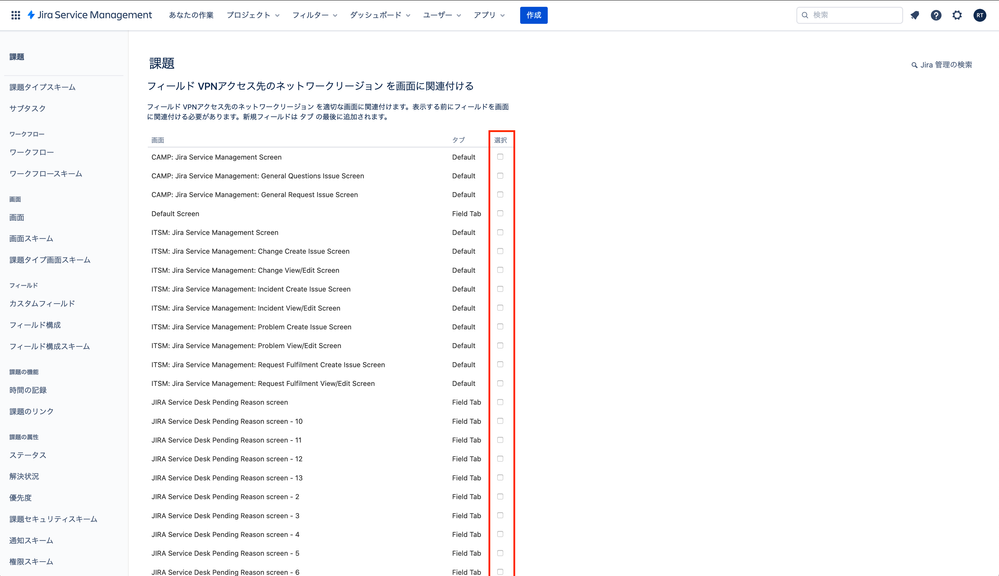

今回「VPNアクセス先のネットワークリージョン」フィールドの場合には、ラジオボタンを設定しているため、選択肢をオプションの項目で追加します。
「作成」を押すと画面が遷移し、今回作成したフィールドと画面を紐付けることが出来ます。
ここで「選択」のチェックをつけることで、追加したフィールドと画面と紐付けても問題はありません。もし、たくさんの画面が存在する中でどれを選べば良いのか不明な場合には、後述の手順②で絞り込んだ状態で選択することも可能です。対応する画面名がわかる場合には、ここで選択することで後の画面との紐付けの手順②と④をスキップすることが出来ます。
今回はここで選択せずに、後で紐付ける手順を紹介します。
「更新」を押すと、カスタムフィールドの一覧画面に戻ります。

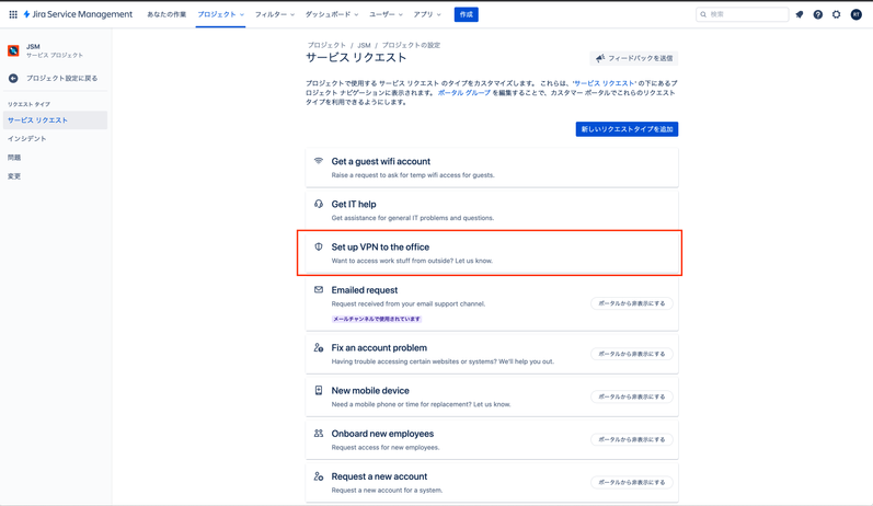

該当のプロジェクトの「プロジェクト設定」画面から左バーの「サービスリクエスト」を選択し、今回編集したいサービスリクエストを選択します(今回は「Set up VPN to the office」)。
すると、リクエストタイプ内での「エージェントビュー(社内管理向け)」、「カスタマーポータル(社外向け)」、「ワークフローステータス」を設定することが出来ます。

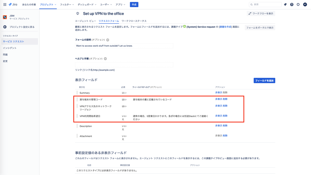

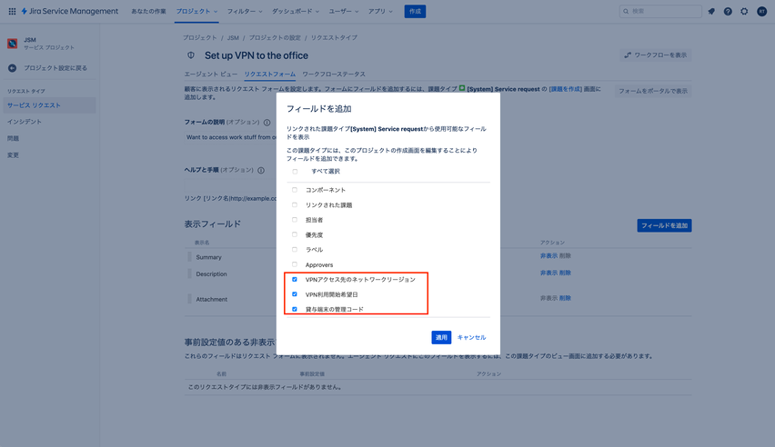

③リクエストフォーム設定画面内の表示フィールド設定から対象のフィールドを追加して設定する
次にリクエストフォーム上に追加したフィールドを表示させるために、「リクエストフォーム」タブ内の表示フィールド「フィールドを追加」をクリックし、②で追加したフィールドを選択し、「適用」をクリックします。
戻った画面上に追加したフィールドが表示されていることを確認してください。
また、この画面で表示したフィールドの『カスタマーポータル上での表示名』『必須/任意』と『フィールドの説明文』の設定が行えます。それぞれ「表示名」「必須」「フィールドのヘルプ(オプション)」の箇所をクリックすることで、ポータル上のフィールド表示を設定することが出来ます。
これでカスタマーポータル上のリクエストフォームに上記のフィールドが追加されました。

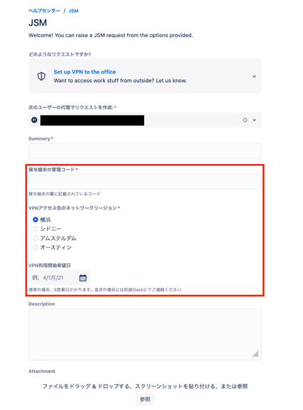

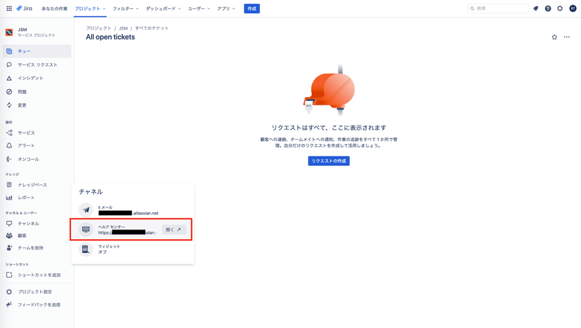

それでは実際にカスタマーポータルの画面を確認してみましょう。
プロジェクト画面のトップから、チャネル&ユーザー > チャネル をクリックし、ヘルプセンターを開きます。
すると、カスタマーポータルが表示されるので、今回修正したリクエストフォームを選択し、内容を確認してください。
すると、今回追加したフィールドと必須/任意設定、及び説明文が表示されていることが確認出来ました。

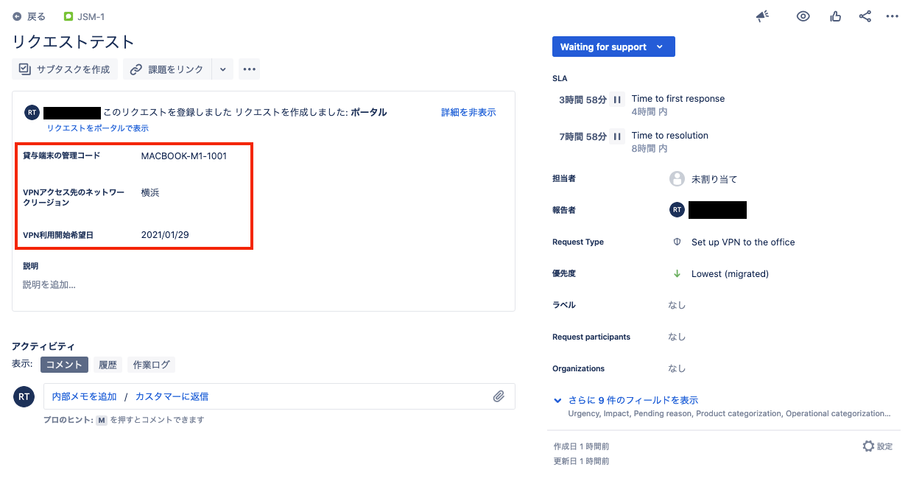

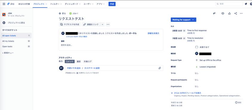

④追加したカスタムフィールドをエージェントビュー設定画面からエージェントビュー画面と紐付ける
しかし、このままでは登録されたエージェントビュー上でのissueで追加したフィールド(「VPNアクセス先のネットワークリージョン」「貸与端末の管理コード」「VPN利用開始希望日」)が表示されてません。カスタマーポータルから入力されたフィールドのデータとしてはJira上に蓄積されますが、実際にリクエストを処理する場合に、エージェントビュー上に表示されないと不便です。
②の手順でカスタマーポータル上の画面と追加したカスタムフィールドを紐付けたように、エージェントビューの画面も紐付ける必要があるためです。
今度は「エージェントビュー」タブから「課題画面を表示」をクリックし、エージェントビューで使われている画面(今回は JSM: Jira Service Management: Request Fulfilment View/Edit Screen)を表示し、②の手順と同様に今回追加したフィールドを選択して追加します。
再度、エージェントビューに戻って課題を確認すると、追加したフィールドが表示されており、リクエストの対応が行えるようになりました。
