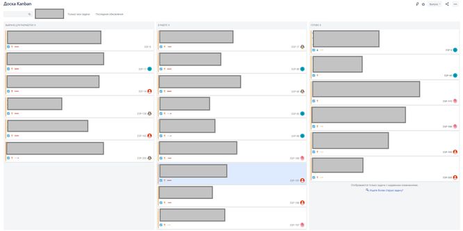

Где-то неделю назад пропало в столбце разбиение по статусам.
В настройках есть, а при переходе в саму доску нет. Только столбцы с общим списком.

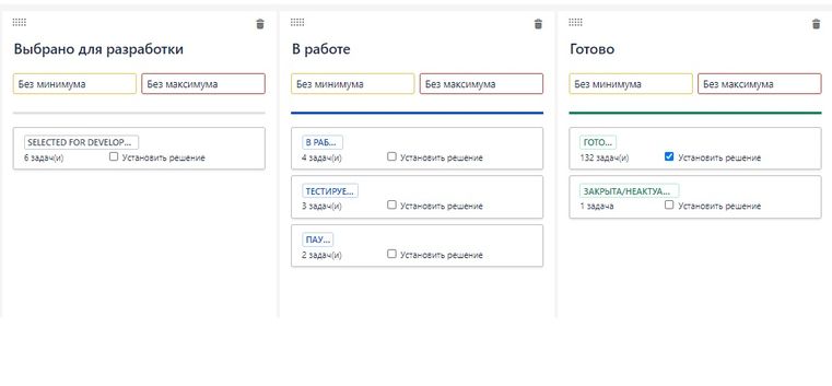

В настройках в столбце "в работе" есть статусы: в работе, тестируется, пауза.
Ранее на доске было разбиение по статусам. Теперь все слитно.

Если вы хотите разделить статусы на другие столбцы, нажмите кнопку «Добавить столбец», чтобы создать новый столбец. Затем просто перетащите статус в новый столбец.
Нет, я хочу, чтобы в столбцах было разделение по статусам.
На втором скрине видно, что так и настроено, но на доске самой разделение пропало. Теперь просто каша. В столбце "в работе" задачи с тремя статусами, но они не разделены. Надо зайти в каждую задачу чтобы понять какой у нее статус. Это жутко неудобно. Учитывая, что данная опция до недавнего времени корректно отрабатывала.

Потому что пару недель назад - группировка была.
На 1м скрине как оно выглядело. Если функцию убрали, то смысл тогда 2го и 3го скрина.

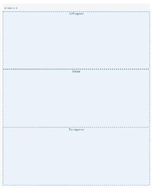

Вы можете сгруппировать их по дорожкам, но, насколько мне известно, столбцы никогда не группировались по статусу внутри столбца (за исключением дорожек, которые это делают).
Точно!
Дорожки! Если выставить дорожки - запросы и установить условия по статусам, то группирует.
Таки изменили с запросов на истории, поэтому и форма изменилась!
