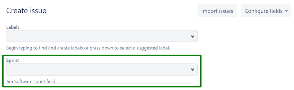

Так работает сама Jira. Все новые созданные задачи попадают в backlog, если при создании не указать конкретный спринт.
Ниже прикрепляю пример, как это сделать:
Перед созданием спринта необходимо внести задачи в Backlog
