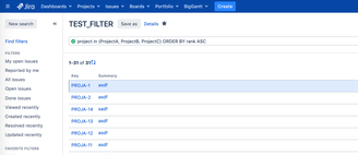

من می خواهم یک بخشی درست کنم که بتوانم در آن تعدادی ایشو از همه پروژه ها انتخاب کنم و در آن بخش بگذارم؛ بتوانم چند ایشوی مختلف برای چند پروژه را در یک جا دسته بندی کنم

Hello I want to create a section where I can select a number of them from all projects and put them in that section; Please help me i don't speak english

You noted trying to select issues from multiple projects in one location.  This function sounds like creating a custom Board from a saved filter as described in the following documentation:
سلام، من برای نوشتن این متن از ترجمه google استفاده می کنم ، بنابراین امیدوارم پاسخ من روشن باشد. لطفاً اگر من به آنچه شما به دنبال آن هستم پرداخت نكنید ، یا ترجمه آن معنا ندارد. توجه داشتید که سعی در انتخاب موضوعات از چندین پروژه در یک مکان دارید. این عملکرد به نظر می رسد مانند ایجاد یک تخته سفارشی از فیلتر ذخیره شده همانطور که در مستندات زیر شرح داده شده است:
To do this Create a saved filter like the following including the projects you want on the board:
برای انجام این کار ، یک فیلتر ذخیره شده مانند موارد زیر از جمله پروژه هایی که می خواهید روی صفحه بسازید ایجاد کنید:
project in (ProjectA,ProjectB,ProjectC) order by rank asc

Then create a new Board using the saved filter you made including the multiple projects:
سپس با استفاده از فیلتر ذخیره شده خود ، از جمله چندین پروژه ، یک صفحه جدید ایجاد کنید:

Once created the projects from the filter will all be on the same board:
پس از ایجاد پروژه ها از فیلتر ، همه در یک صفحه قرار می گیرند:
