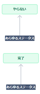

ワークフローで2種類の完了ステータスを作成して運用しております。

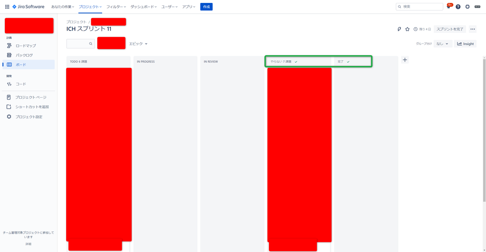

しかし、スプリントを完了させる際に、ボード上で一番右の列のステータス以外はオープンな課題として、次のスプリントに引き継がれてしまいます。2022-09-13_12h50_21.png
こちら、完了ステータスのタスクは次のスプリントに引き継がずそのままなくしたい場合、どのように設定すればよいでしょうか?

最後から 2 番目の列のステータスを、既存のステータスと共に最後の列にマップする必要があります。 スプリントの完了としてマークされるのは、右端 (最後) の列のステータスのみです。

できますが、両方とも最後の列にある必要があります。

一番最後の列に複数のステータスをマップしたところ解決いたしました!
