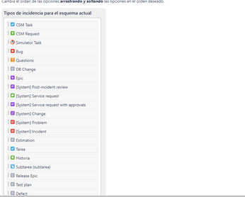

Hola @Tamara welcome to the community

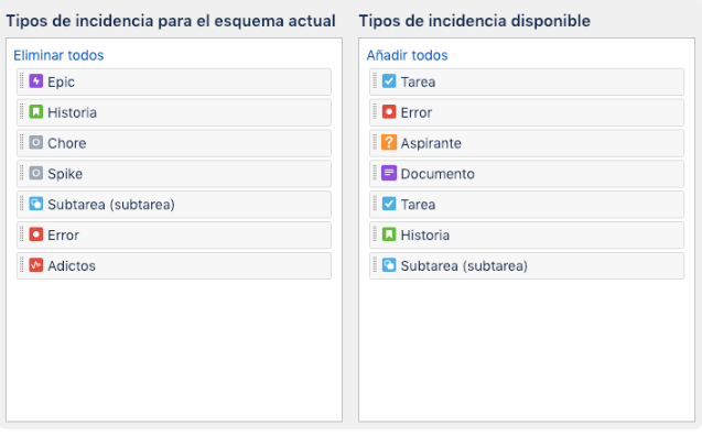

cuando apunta el mouse al tipo de problema, ¿no muestra la flecha de arrastrar y soltar, como en la imagen abajo?
Hola @Patricia Francezi
Esto es lo que tendría que salir, pero realmente me aparece esto, por lo que no tengo opción a pasar de un lado a otro. :
Puede ser porque el scheme es el que viene por defecto y en Jira? Default Issue Type Scheme
