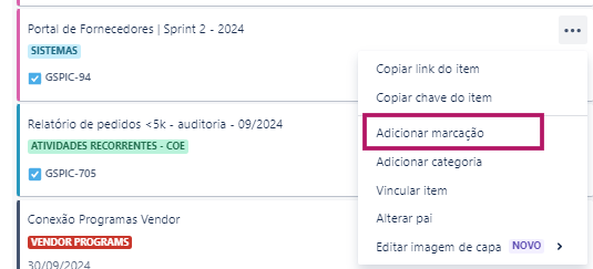

Gostaria de saber como criar um automate, para que toda vez que o campo data limite estiver na data de vencimento, ou, vencido, adicionar um flag no card (print abaixo).

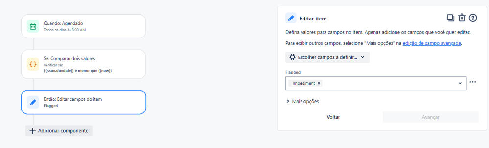

Olá! Encontrei a solução para este item:
O campo de marcação destacado no print anterior tem o nome de "Flagged".
A construção do automate para essa situação é a seguinte:

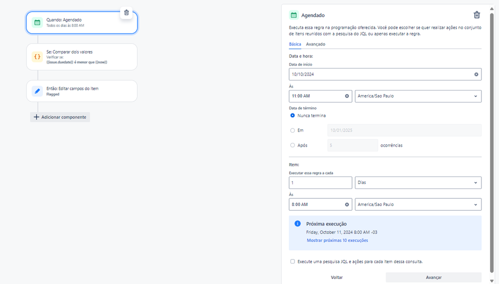

1. Agendamento

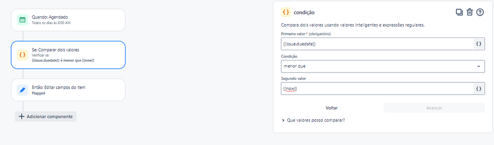

2. Condição (lembre-se de utilizar {{ }} para que não haja erros)
3. Edição do item:
