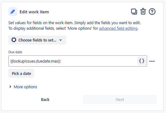

This is a fairly common scenario to sum a field (or find the maximum value) for child issues of an Epic. The key is using the Lookup Issues Action with JQL to gather the child issues and find the maximum due date from there:
{{lookupIssues.duedate.max}}
I recommend reviewing the documentation on automation rules, trying to create the rule, and if you run into challenges, post images of your rule and explain what is not working as expected.
To get you started, please see these documentation sources:
Bill

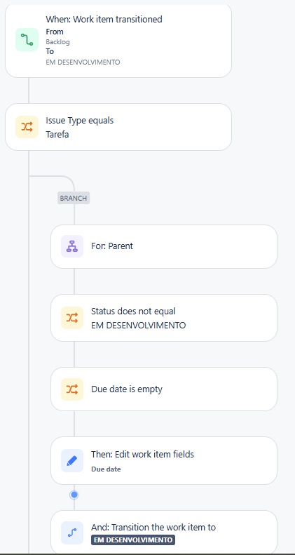

Olá Bill, bom dia! Obrigado pelo retorno!
Alterei a automação com os dados que você me passou, mas, não deu certo.
Segue a automação para sua análise:
Passo-a-passo da automação:
- Se eu transaciono de "Backlog" para "Em desenvolvimento" e for uma "Tarefa"
- Busco o "Pai" (Épico)
- Se o "Status" do "Pai" não for "Em desenvolvimento" e o campo "Due date" estiver vazio
- Edito o campo "Due date" do "Pai" fazendo um update com a maior "Due date" que ele encontrou dos "Filhos"
- Transaciono o "Pai" para o Status "Em desenvolvimento"
Porém, não está funcionando! Parece que não está reconhecendo o comando "{{lookupIssues.duedate.max}}"
Consegue me ajudar?
Obrigado.
Thank you for the additional information.
Your rule is missing a step to use the Lookup Issues action with JQL. That must be used before the {{lookupIssues}} smart value may be used in the edit.
For example, inside of the branch that might be this:
As needed, please add additional criteria for selecting the issues to the JQL.

Using your rule as a starting point, I will add a bolded section for the addition:
