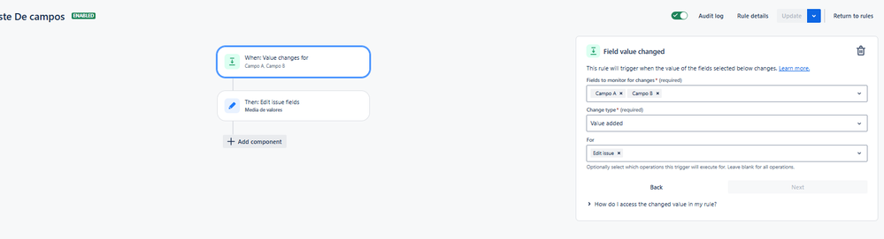

Criei a seguinte automação:
- Quando alteração de valor de campo
   - Editar campo do item
      - Escolhi o campo que vai armazenar o cálculo da média e coloquei a seguinte fórmula:
         {{(issue.customfield_10397 + issue.customfield_10398) / 2}}

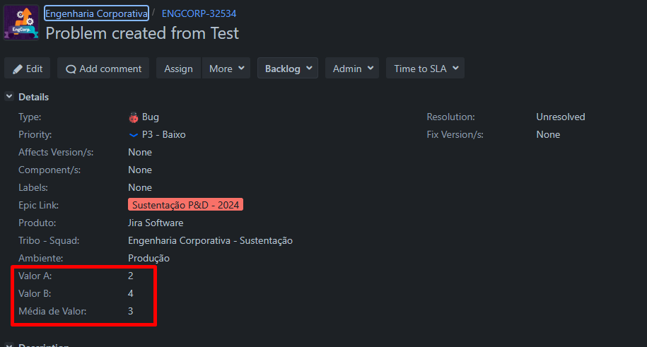

Veja se funciona para você:
{{#=}} floor(({{issue.customfield_10397|0}} + {{issue.customfield_10398|0}}) / 2 + 0.5) {{/}}
Teste 2.pngNão consegui identificar o motivo do round não funcionar, então apliquei o floor, que também é aceito no smart value
Ele arredonda o valor para baixo para o inteiro mais próximo e o "(2 + 0.5)" faz com que números como 2.8 ou 3.3 sejam arredondados corretamente.
Veja se para você funciona, infelizmente, o floor eu não consegui testar no JIRA Cloud, pois fiquei sem o ambiente :)
