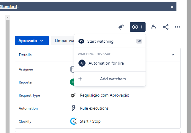

Porque se for de forma interna, ao clicar no ícone de "Watcher", aparece a opção de "Add watchers" e você consegue selecionar outros usuários. Vide anexo

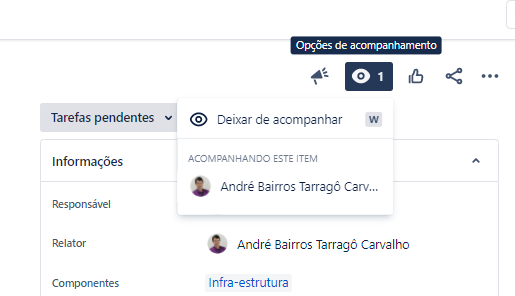

Então, é justamente isso que estou procurando, pois não aparece essa opção de "Add Watchers"
Consegue enviar um print da sua tela? Assim consigo dar uma olhada e te ajudar melhor sobre o que ta passando.

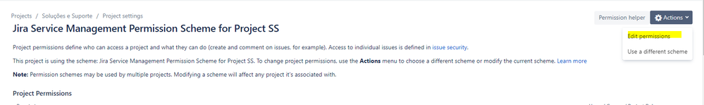

Você precisa fazer o seguinte:
Acesse as configurações do projeto;
Clique em "Permissions";
E selecione para editar o esquema de permissões:

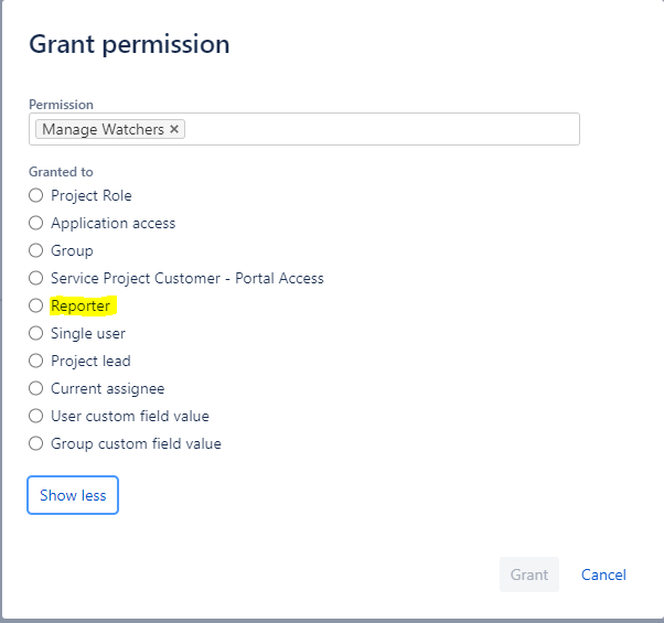

Em seguida vá na opção "Voters & watchers permissions" e os requisitos de
"Manage Watchers"
"View Voters and Watchers"
Podem ser editados e incluídos o "Reporter", por exemplo:
Para isso, basta você clicar em "Edit" e colocar o reporter:
Assim o usuário "Reporter" vai poder adicionar e ver os observadores de cada issue que ele criou.
