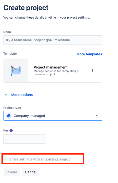

Saludos, Quisiera saber como puedo copiar un proyecyo con las misma configuracion desde una plantilla de gestion de proyectos

Olá,
É um projeto gerenciado pela empresa ou um projeto gerenciado pela equipe?
Se for um projeto gerenciado pela empresa, você pode criar um novo projeto com a mesma configuração marcando a caixa "Compartilhar configuração" durante a criação do projeto.
Quando você fizer isso, ambos os projetos usarão os mesmos esquemas de configuração. Se você fizer alterações nesses esquemas, isso afetará os dois projetos.
Se você estiver trabalhando com projetos gerenciados por equipe, não será possível copiar a configuração no momento.

Si veo la opcion pero no me trae todos los proyectos
Solo los que estaban hechos en la ultima version de JIRA
As tags em sua postagem indicam que você está usando o Jira Cloud. Isso é correto?
Você pode esclarecer o que você quer dizer com a lista conter apenas projetos feitos na versão mais recente do Jira? O Jira Cloud não distingue versões.
A lista de projetos que você pode selecionar para compartilhar configurações incluirá apenas projetos gerenciados pela empresa.
Mais informações sobre essas opções estão disponíveis aqui:
https://support.atlassian.com/jira-software-cloud/docs/create-a-new-project/

Muchas gracias de antemano, si es JIRA Cloud
Quieres decir que para poder compartir la configuracion de proyectos deben estar gestoionados por la empresa?
Sí, la opción para compartir configuraciones entre proyectos solo se puede usar con proyectos administrados por la empresa.
Los proyectos gestionados por equipos están destinados a estar separados de todos los demás proyectos. Cada proyecto administrado por el equipo puede tener su propia configuración única. Actualmente no hay forma de compartir las configuraciones de los proyectos administrados por equipos con ningún otro proyecto.
