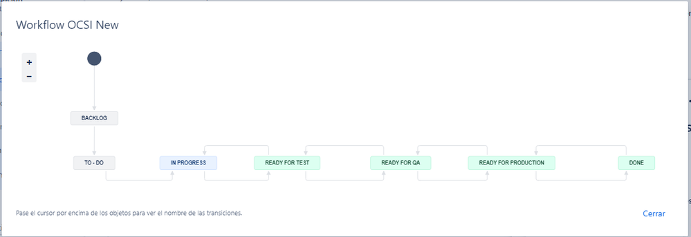

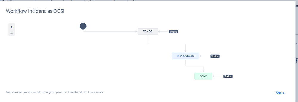

Ohhh ok muchas gracias por mencionarme lo del maximo de ejecuciones de reglas, realmente estamos en proceso de obtener las licencias de Jira.
El tipo de proyecto que uso es Kanban, y mi duda es porque la forma en la que trabajamos es por requerimientos que yo los represento como Épica y de ahí se desglosan las tareas, historias o bugs. Pero tambien los desarrolladores atienden Tickets, Soportes y Llamadas de emergencia que quisiéramos gestionar.
Por ello es que para el Requerimiento(Epica) y Errores tengo un flujo de trabajo que es:
  • BACKLOG
  • TO-DO
  • IN PROGRESS
  • READY FOR TEST
  • READY FOR QA
  • READY FOR PRODUCTION
  • DONE
Para las tareas, ticket, meet, historia, soportes, y llamadas uso el siguiente flujo:
  • TO-DO
  • IN PROGRESS
  • DONE
Lo que quiero es un tablero de kanban para visualizar el estatus de tickets, soportes y llamadas que tengan los devs.
Un tablero para ver las tareas, bugs y epicas.

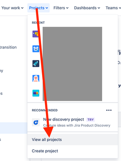

"Kanban" no es un tipo de proyecto. Obtenga la información del tipo de proyecto en la página Ver todos los proyectos en el menú Proyectos.

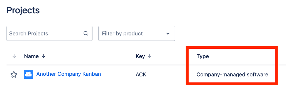

Mire en la columna Tipo. Ejemplo:

"Kanban" is not a project type. Please get the project type information from the View All Projects page under the Projects menu.
Look in the Type column. Example:
