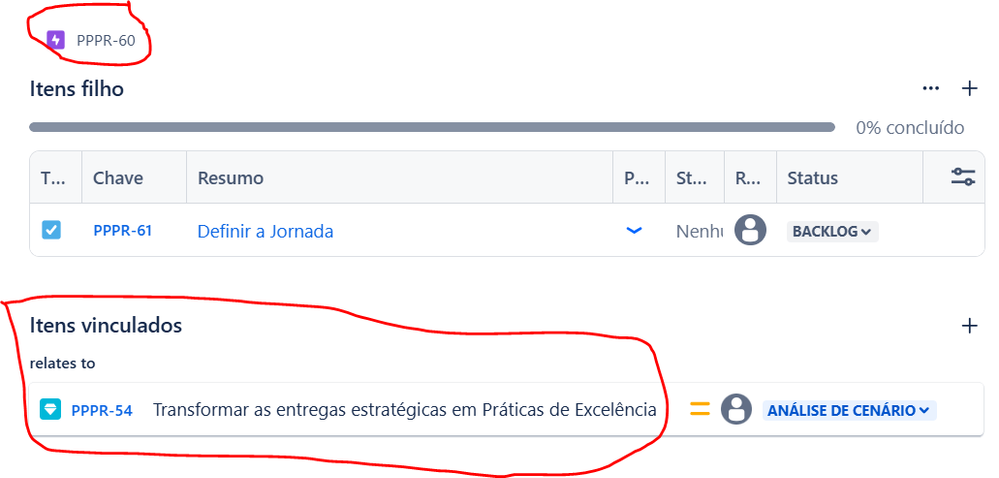

Possuo o Jira Software Standard e, por default, o topo da hierarquia de Itens é o Épico. Porém, criei um Item chamado "Iniciativa" que, na nossa hierarquia interna, fica "acima" do Épico. Faço o link da Iniciativa com o Épico através do campo "Itens Vinculados". Foi uma forma alternativa que encontramos, pois não temos a versão Premium e, por isso, não conseguimos alterar a hierarquia da forma correta.

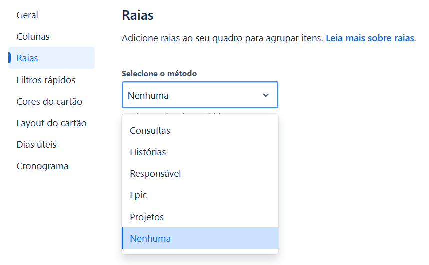

Criei um painel com apenas os Épicos, porém, eles ficam todos misturados, não separando por Iniciativas. Sendo assim, pensei em criar Raias a partir do campo "Itens Vinculados". Mas, na minha versão do Jira, ele somente permite a criação a partir dos campos "Histórias", "Responsável", "Épico" e "Projetos". Percebi que existe uma opção chamada "Consulta".
É possível criar uma Consulta utilizando o campo "Itens Vinculados" e, em caso positivo, conseguem me ajudar a criá-la?

Você pode usar a opção Consultas para criar raias com base nas Iniciativas. No entanto, você terá que criar uma Consulta de Raia para cada Iniciativa individual. Exemplo
https://support.atlassian.com/jira-software-cloud/docs/jql-functions/#linkedWorkItems--
problema em linkedWorkItems("INITIATIVE-1")
problema em linkedWorkItems("INITIATIVE-2")
problema em linkedWorkItems("INITIATIVE-3")

Entendo a proposta de solução, porém, posso ter várias Iniciativas em um projeto específico. Sendo assim, vou ter um trabalho enorme de ficar criando filtros para novos projetos.
Eu havia pensado em alguma forma de filtrar somente os "Itens Vinculados" de um determinado Projeto, separando por Iniciativa.
Por exemplo: temos o Projeto que tem a chave "PPPR". Então, pensei em filtrar todos as Iniciativas do Projeto "PPPR". Imagine que existam 2 Iniciativas neste Projeto. Daí teríamos, por exemplo: Iniciativas PPPR-1 e PPPR-4 e, cada uma, com seus respectivos Épicos "vinculados".

Você perguntou especificamente sobre a criação de Swimlanes. Não é possível ter os swimlanes criados dinamicamente para qualquer conjunto de Iniciativas incluído no filtro do seu quadro e ter os problemas vinculados para cada Iniciativa aparecendo em seu respectivo swimlane.
