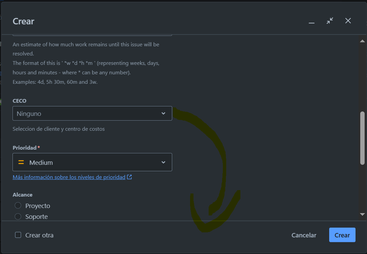

Buen dia usuarios,
Quiero saber si existe la posibilidad de dar un orden a los campos de las incidencias y poder editarlo cuando sea necesario.
Por otro lado quiero saber si campos como "Principal" o "Parent Link" pueden NO aparecer en la Epica y SI en la historia.
Esto sin tener en cuenta los campos donde me deja editar el contexto, ya que ahi puedo elegir a que nivel de incidencia involucrarlo.
Quedo atento a cualquier información, gracias!
Good morning users,
I would like to know if it is possible to set an order for the fields of the issues and edit it when necessary.
On the other hand, I would like to know if fields such as "Principal" or "Parent Link" can be made NOT to appear in the Epic but to appear in the Story.
This, of course, without taking into the fields where I can edit the context, since there I can choose at which issue level to involve them.
I look forward to any information, thank you!
Move example:

Hola,
¿Cuál es el tipo de proyecto en el que está creando los problemas? Obtenga esa información en la página "Ver todos los proyectos" en el menú "Proyectos", mirando la columna "Tipo" de su proyecto en esa lista.
Para un proyecto administrado por la empresa, puede modificar la pantalla asociada con la operación Crear problema en un esquema de pantalla para eliminar los campos que desea ocultar en el cuadro de diálogo Crear problema. Luego asocia ese esquema de pantalla a un tipo de problema a través de un esquema de pantalla de tipo de problema. Cada tipo de emisión puede tener un esquema de pantalla diferente dentro de un esquema de pantalla de tipo de emisión. Con esta opción de configuración, puede mostrar diferentes campos en el cuadro de diálogo Crear problema para diferentes tipos de problema dentro de un proyecto.
https://support.atlassian.com/jira-cloud-administration/docs/manage-issue-type-screens/
En los proyectos gestionados por equipos no se utilizan esquemas. Simplemente cambia los campos seleccionados en el Diseño para cada tipo de problema.
What is the Project Type of the project where you are creating the issues? Get that information from the "View All Projects" page under the "Projects" menu, looking at the "Type" column for your project in that list.
For a Company Managed project you can modify the screen associated with the Create Issue operation in the a Screen Scheme to remove the fields you want to hide in the Create Issue dialog. You then associate that Screen Scheme to an Issue Type through an Issue Type Screen Scheme. Each Issue Type can have a different Screen Scheme within an Issue Type Screen Scheme. With this configuration option you can have different fields shown on the Create Issue dialog for different Issue Types within a project.
In Team Managed projects Schemes are not used. You simply change the fields selected in the Layout for each issue type.
