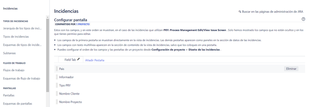

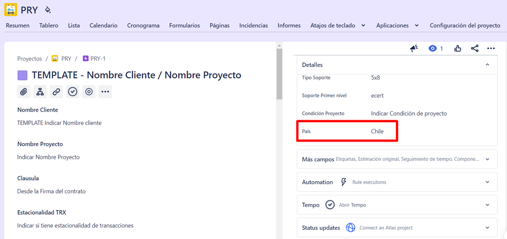

Comunidad, el motivo de esta consulta es para poder entender ¿por qué el campo “país” no me aparece en el principio de la pantalla en la sección de “Detalles” y me aparece al último?
Considerar que lo tengo configurado para que aparezca en al principio según la vista.
 Y ahora me está apareciendo al último abajo.
Quedo atento, gracias.

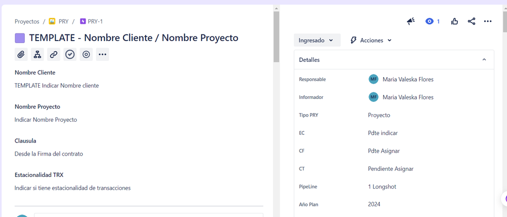

Hola @Juan José Fuentealba ,
Puede cambiar la posición del campo a través del Diseño del problema. Referirse a:
https://support.atlassian.com/jira-cloud-administration/docs/configure-issue-layout/
You can change the position of the field through the Issue Layout. Refer to:
