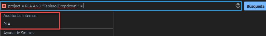

La situación es la siguiente. Cree un nuevo tablero dentro del proyecto llamado Riesgos Operaciones. Cuando quiero realizar el filtro a este tablero para sólo ver las tareas propias del mismo, no me aparece en la función el nuevo tablero. Me sigue dando como opción los tableros anteriores:
Encontraste la solucion? tengo el mismo problema y en la ayuda de sintaxis solo veo este campo pero aun asi no se como usarlo
No, no tuve suerte con el tema. Lo termine resolviendo como proyectos separados.

Entonces mi consulta es que campo debo usar para la vista necesaria? Recuerdo, yo tengo 1 proyecto llamado PLA que tiene 3 tableros. Cómo en cada tablero me muestra todas las issues del proyecto, necesito hacer un filtro que me permita mostrar según el tablero donde fue creada.
Hi @Alejandro Gayol Di Yorio ,
No estoy seguro de si te estoy siguiendo, pero parece que la captura de pantalla está ilustrando un JQL y en la consulta estás haciendo referencia a un campo llamado tableros, que es un menú desplegable. Suponiendo que lo que se muestra en el menú desplegable no está asociado con sus tableros, sino que se define en el contexto del campo personalizado. Si la traducción de su publicación es inexacta, hágamelo saber.
