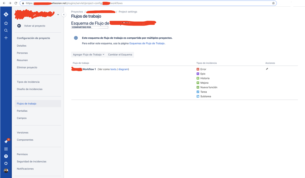

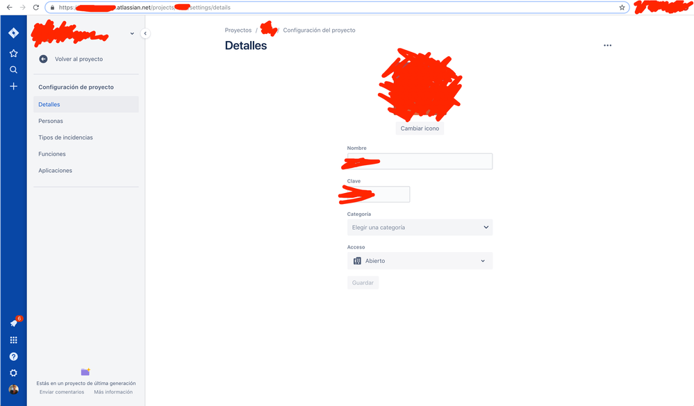

Hola Manuel, muchas gracias por tu respuesta.
En los típicos proyectos de Jira ya tengo configurados mis esquemas de flujo de trabajo, lo que sucede es que en los Next-gen Projects no encuentro la opción "Cambiar el esquema" ya que el panel de configuración es mucho más simplificado.

Cristian para los proyectos next-gen actualmente no es posible asignarles o editar su flujo de trabajo. Solo se puede trabajar con las columnas y reglas.
En este ticket puedes consultar que actualmente estan trabajando en ello.
