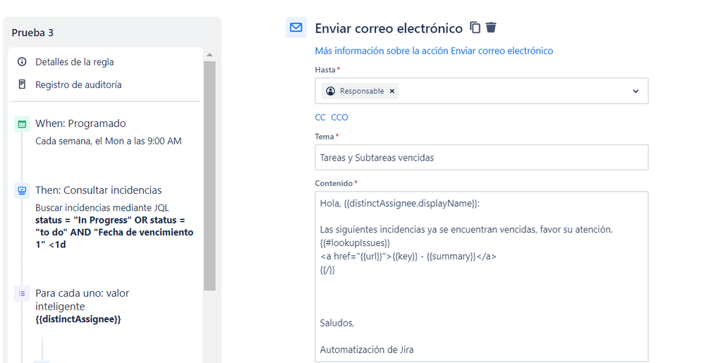

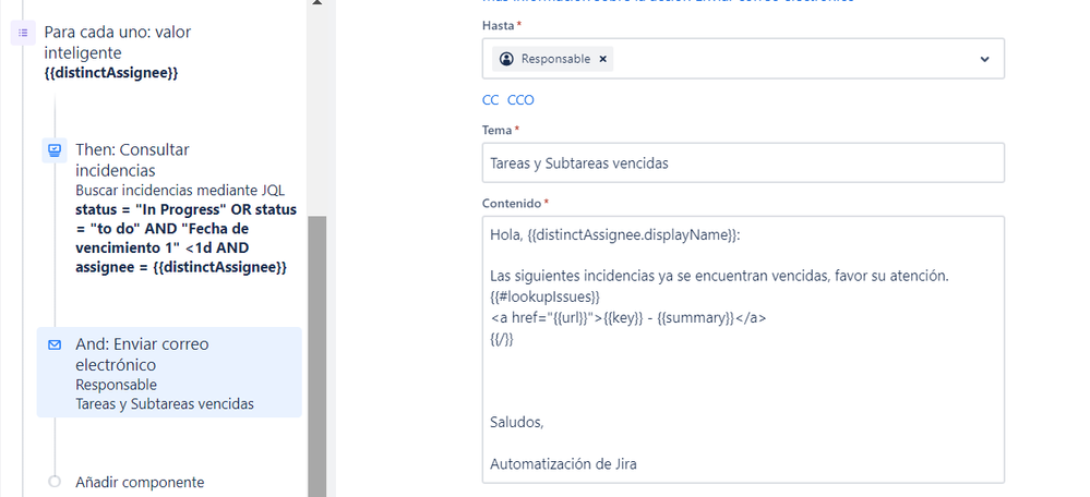

Necesito enviar un informe de tareas vencidas para cada colaborador, pero no estoy seguro si la formula se encuentra bien.
Si alguien puede confirmar si con asignar el responsable en la direccion de correo para que filtre automaricamente las tareas vencidas por colaborador.

Hola Luis ¡Bienvenido a la Comunidad de Atlassian!
Esto parece correcto, pero ¿por qué envía un correo electrónico al campo Responsable pero lo dirige al Asignatario en el cuerpo del correo electrónico? Creo que usarías el mismo campo en ambos lugares.
Además, haga una prueba con solo un filtro que devuelva solo un par de problemas que se envían a diferentes personas para asegurarse de que lo que tiene funciona.
