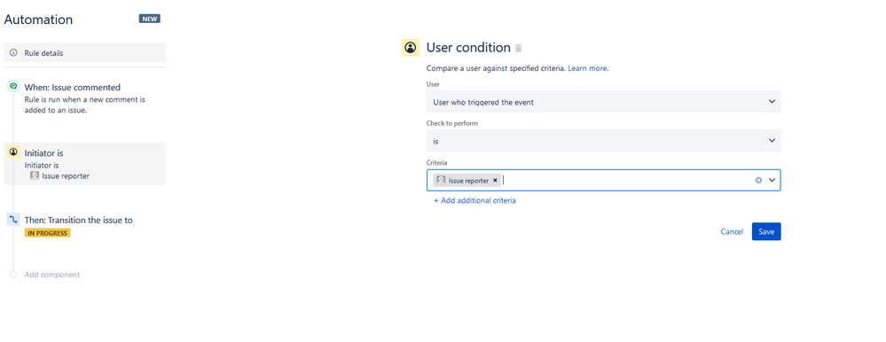

Atualmente utilizo a automação
Caso isso te ajude, marque como resposta aceita :)

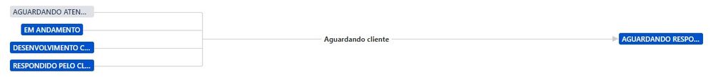

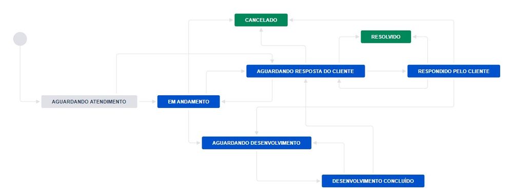

Meu problema está nas transições de entrada para o status "Aguardando resposta do cliente". Se algum usuário insere um Comentário Interno o status do Issue é alterado para este. Esta ação deveria ocorrer apenas quando enviamos um comentário para o cliente.
Em anexo incluí uma imagem do nosso fluxo e da transição.

@Jonas Werpachowskino caso você deveria usar esta automação e definir baseado no relator, pq caso seja uma pessoa que não seja customer, a ação não irá acionar :)
