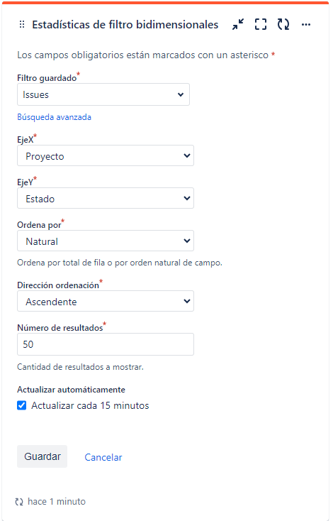

Tengo un filtro que me recupera issues de distintos proyectos
project in (CCP, CCIN, CCF, CCBC, CPS, CCPREV) AND issuetype = Issue ORDER BY Rank ASC
Dicho filtro lo empleo en un tablero sin inconvenientes.

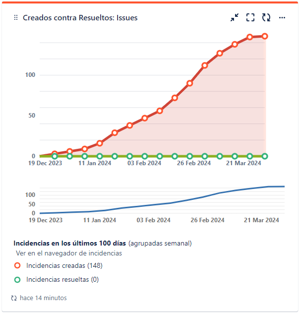

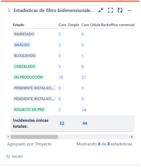

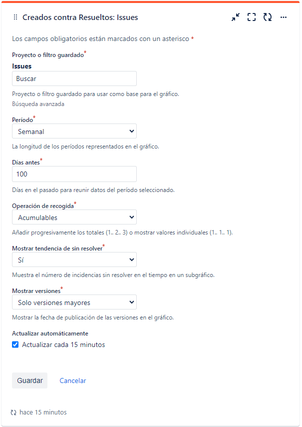

Al momento de construir un panel los issues resueltos no son reconocidos como tal por los gráficos de los paneles.
Es decir, para los paneles los issues aún no fueron resueltos

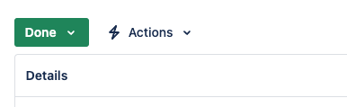

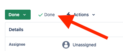

El informe que está utilizando no analiza el valor de Estado de un problema para determinar si está resuelto. En lugar de eso, mira el campo Resolución.
El campo Resolución debe configurarse cuando sus problemas pasan al estado "Listo" (los estados que están codificados en color verde).
Cuando un problema tiene un valor de Resolución, se mostrará junto al campo Estado.

Cuando el campo Resolución no está configurado, no se mostrará ningún valor en esa área:

El campo Resolución y el campo Fecha/hora resuelta son los campos utilizados en ese informe para crear los datos para la línea Problemas resueltos.

Welcome to the Atlassian community!
The report you are using does not look at the Status value of an issue to determine if it is Resolved. Instead it looks at the Resolution field.
The Resolution field needs to be set when your issues transition to a "done" status (the statuses that are color coded as green).
When an issue has a Resolution value it will display next to the Status field.
When the Resolution field is not set there will be no value displayed in that area.

The Resolution field and the Resolved date/time field are the fields used in that report to create the data for the Resolved Issues line.
