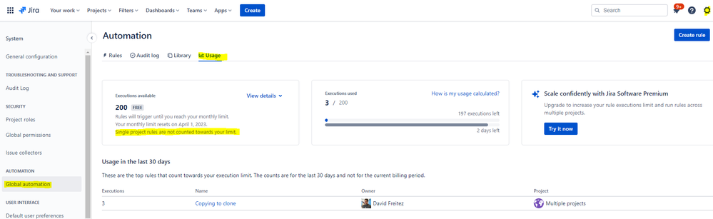

Tengo entendido que las reglas que no son globales no cuentan al limite que impone Automation, esto quiere decir que si una regla esta dentro de un proyecto solamente, no le aplican restricciones.
Puedes ver las ejecuciones en:
  1. Ve Jira Admin Settings > System
  2. Selecciona Automation Rules del menu de la izquierda.
  3. Selecciona el tab: Usage
El como cuenta las ejecuciones, es referente a una corrida completa de la regla, todos los componentes.  Ahora, si una regla tiene se ejecuta sobre un JQL, entonces esta regla se ejecutará tantas veces como issues haya.

Para responder tu pregunta, si las 3 reglas que mencionas son globales, si tienes la posibilidad de unirlas (a veces es complicado porque los triggers difieren), entonces sí, podrás ahorrar ejecuciones.
