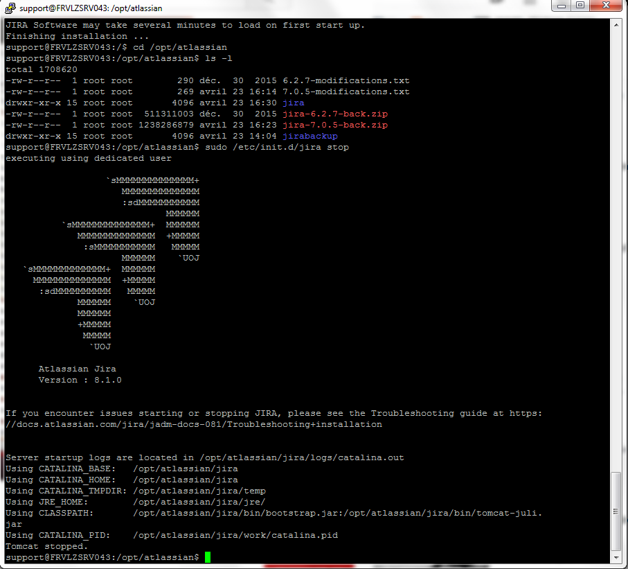

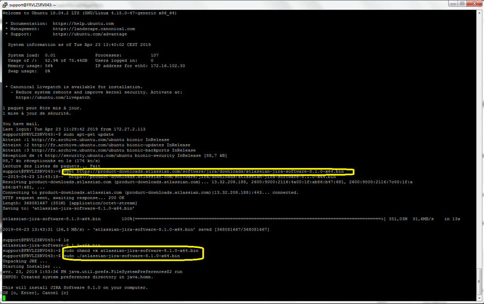

je viens de commencer une nouvelle tache qui concerne à faire passer de la version 7.0.5 du jira software à la dernière version 8.1. j'ai tapé les trois commandes encadrées en jaune et aprés la configuration je me trouve avec la 2 éme image.mais j'ai entendu qu'il faut faire des modifications sur des fichiers.je sais pas exactement quels fichiers et quel type de modification il faut faire.
PS: je suis débutant en jira
Merci pour vos conseils et votre aide

Normalement tu es notifié lors de l'upgrade des fichiers qui ont été modifiés, supprimés ou ajoutés. Si tu n'as pas fait attention, je t'invite à vérifier les configurations présentes dans les fichiers
bin/setenv.sh
conf/server.xml
Mais d'après ces screenshots je ne vois rien d'anormal.
