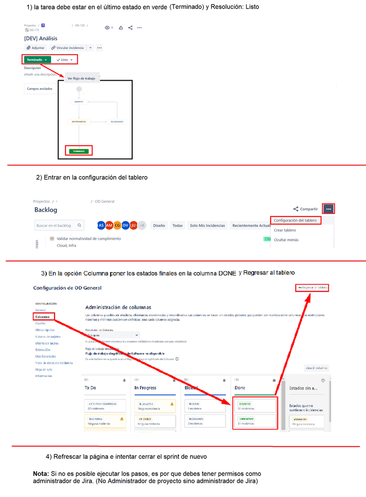

Hola, aquí una guía de 4 pasos, ojalá les sirva ;)
Excelente! me sirvió!
