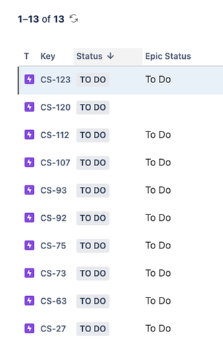

El campo "Estado de Epic" normalmente no se muestra en la pantalla Detalles del problema para verlo o editarlo. Puede agregarlo a la Vista de lista > Columnas en la pantalla Búsqueda de problemas para ver su valor actual para Epics en sus resultados de búsqueda.

The "Epic Status" field is not normally displayed on the Issue Details screen for viewing or editing. You can add it to the List View > Columns in the Issue Search screen to see its current value for Epics in your search results.
