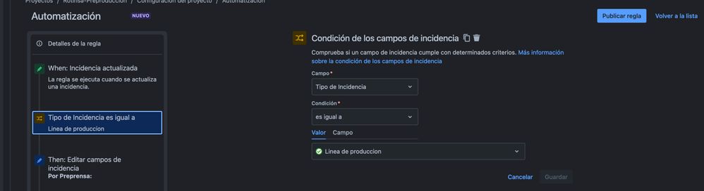

Buenas tardes comunidad, requiero hacer una regla de automatización que me permita obtener el responsable de la subtarea y que luego este valor lo coloque dentro de la misma subtarea en un campo personalizado.
Esto sería independiente para cada subtarea
¿Alguien ha hecho algo parecido a esto?
Hice este pero no funciona
*** Linea de Producción === Subtarea
Muchas gracias.
Screenshot 2023-09-05 at 15.52.56.JPGScreenshot 2023-09-05 at 15.52.59.JPGScreenshot 2023-09-05 at 15.53.08.JPG

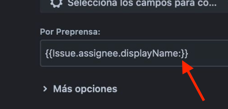

Hola @Wilber Ballestero ,
¿Cuál es el tipo de campo para el campo donde desea colocar los datos?
Noto en tus imágenes que tienes un error tipográfico en tu valor inteligente. Como mínimo necesitas extirpar el colon.
Además, es posible que "displayName" no sea el atributo correcto a utilizar. Eso depende del tipo de campo de Por Preprensa.
What is the field type for the field where you want to put the data?
I notice in your images that you have a typo in your smart value. At the very least you need to remove the colon.
Additionally "displayName" may not be the right attribute to use. That depends on the type of the Por Preprensa field.

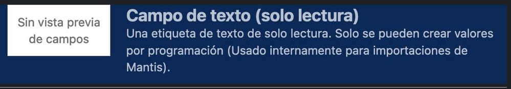

El tipo de campo donde deseo guardar la información es:
Con respecto al error tipográfico, es porque el campo se llama "Por Preprensa:"

Los dos puntos en el nombre de ese campo no pertenecen al valor inteligente. Su valor inteligente no es intentar obtener datos del campo, sino ponerlos en ese campo.
¿Por qué intentas poner el nombre del usuario en un campo que no se puede editar?
The colon in that field name does not belong in the smart value. Your smart value is not trying to get data from the field, but is rather putting data into that field.
Why are trying to put the user's name into a field that cannot be edited?
