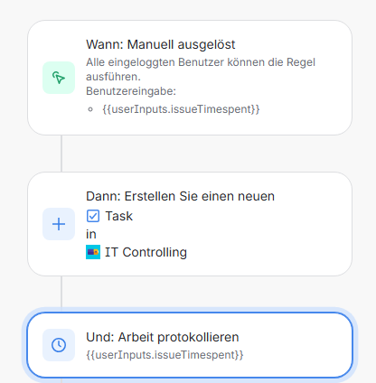

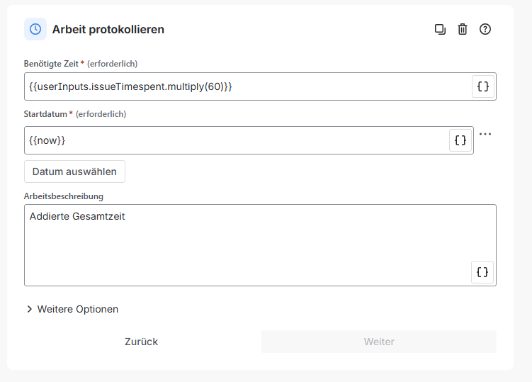

Martin Hirsch
September 17, 2025
Das ist die Automation bisher. Allerdings habe ich das Problem, dass die Zeit dann immer auf den auslösenden Vorgang protokolliert wird, statt auf den gerade erzeugtenimage.png
Bill Sheboy
September 18, 2025
Thanks for that information, @Martin Hirsch
When you create a work item in the rule, and then want to access it for updates, the rule needs to branch to it first:
  • trigger: manual, with your input
  • action: create work item, for the task
  • branch: to most recently created work item
    • action: log work
