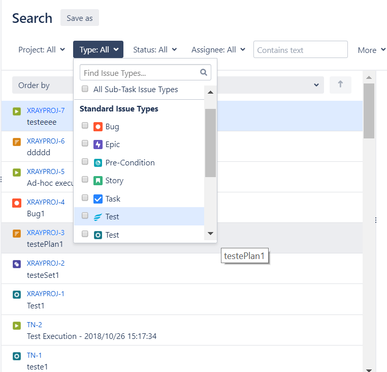

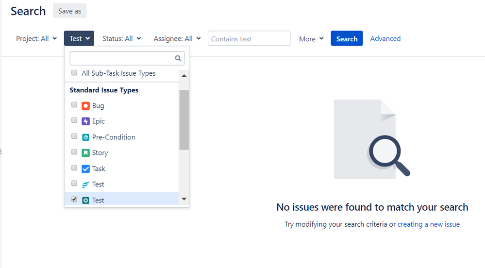

verifica-se que ao pesquisar individualmente pelo issue type "test" não são apresentados resultados..

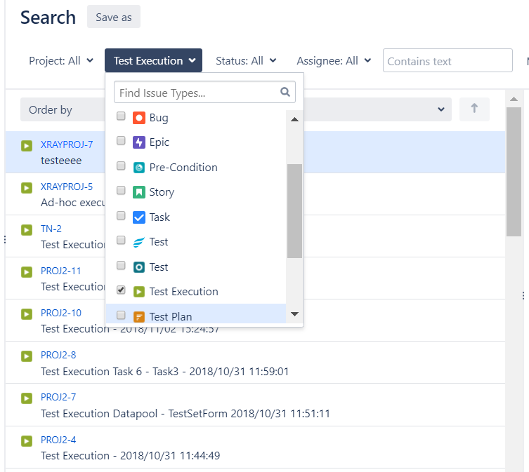

Mas se pesquisar todos os issues types os test também são apresentados.
Conforme imagens em anexo.
Podem por favor ajudar.
Obrigada.

Olá Catarina,
Acredito que você possa estar tendo um erro no index da sua aplicação ou um conflito com o outro issue type com o mesmo nome.
Poderia me dizer se quando você filtra pelo outro test issue type o filtro apresenta algum resultado?
Sugiro que você faça um background re-index de sua instancia seguindo as instruções da documentação abaixo:
OBS: Caso sua instancia seja grande, recomendo que faça o reindex fora do horário comercial, pois o mesmo pode causar alguma lentidão do sistema.
Caso o re-index não funcione, navegue até Configurações do JIRA > Itens > Tipos de item e renomeie a issue type para um nome diferente, verificando em seguida se o filtro passou a funcionar.
Me avise se um dos passos acima resolveram o problema.
