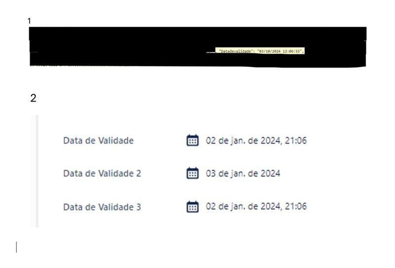

Realizei uma importação via Json, esse arquivo tem datas que estão no formato brasileiro (dd/mm/aaaa). A Importação em si deu certo, porém percebi que alguns Ic's dessa base, subiram com a data invertida (mm/dd/aaaa).

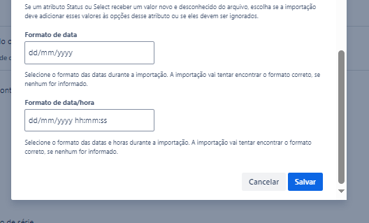

No estrutura de importação mesmo eu definindo o formato de data (dd/mm/yyyy), a data do IC não é atualizada.
OBS: tenho dois campos de data com o valor do tipo data e data e hora, mesmo assim em ambos o formato está com o formato indevido.

A informação da data que estou usando segue o mesmo padrão ("Datadevalidade": "03/10/2024 12:06:55").
Just to see if this helps us. Can you paste both an example of a good and a bad date? Maybe we can see something you are missing.
Segue o print do arquivo json, com a informação da data certa (print 1) e como fica no Jira depois a importação (data incorreta)- (print 2)
Print do arquivo json de outro IC (print 3) e como está no Jira depois da importação também (print 4).
