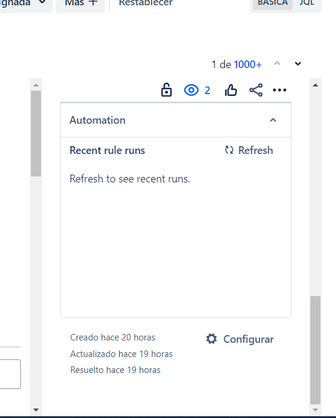

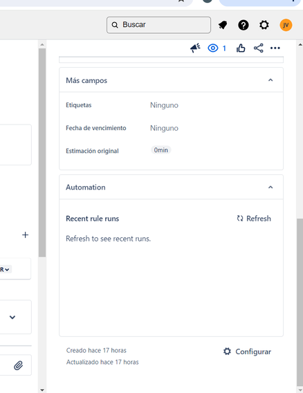

Me podrían a ayudar en saber por qué en mi proyecto de asistencia cuando se resuelte una incidencia no aparece la fecha de resolución?. En otros proyectos si aparecen pero no se si es por el tipo de proyecto y si se puede activar para que aparezca
Como aparece:
Como quiero que aparezca:

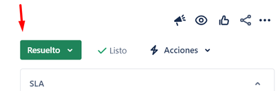

Hola, buen día @Josué Vásquez
Antes de continuar configurando, ¿en qué estatus se encuentra tu issue? . Tiene que transicionar tu issue a un estatus resuelto para que te registre ese campo en donde mencionas.
Depende mucho tu flujo de trabajo, pero normalmente siempre que realices esa transición aparece y dado el caso que no tengas esa transición intenta con alguna categoría que se encuentre denominado como Listo.
¡Saludos!
