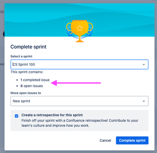

Находятся ли проблемы на этом этапе в крайнем правом столбце на вашей Scrum-доске? Только задачи в крайнем правом столбце будут считаться «завершенными» после закрытия спринта.
Когда вы закрываете спринт, вы должны увидеть всплывающее окно с сообщением о том, сколько задач выполнено, а сколько невыполнено.
Когда вы завершаете спринт, дает ли это точную информацию по сравнению с тем, что отображается на доске?
Are issues in that stage located in the column farthest to the right in your Scrum board? Only the issues in the column farthest to the right will be considered "complete" when the sprint is closed.
When you close a sprint you should get a pop-up telling you how many issues are complete and how many are incomplete.
When you close your sprint does that provide accurate information compared to what is displayed on the board?
