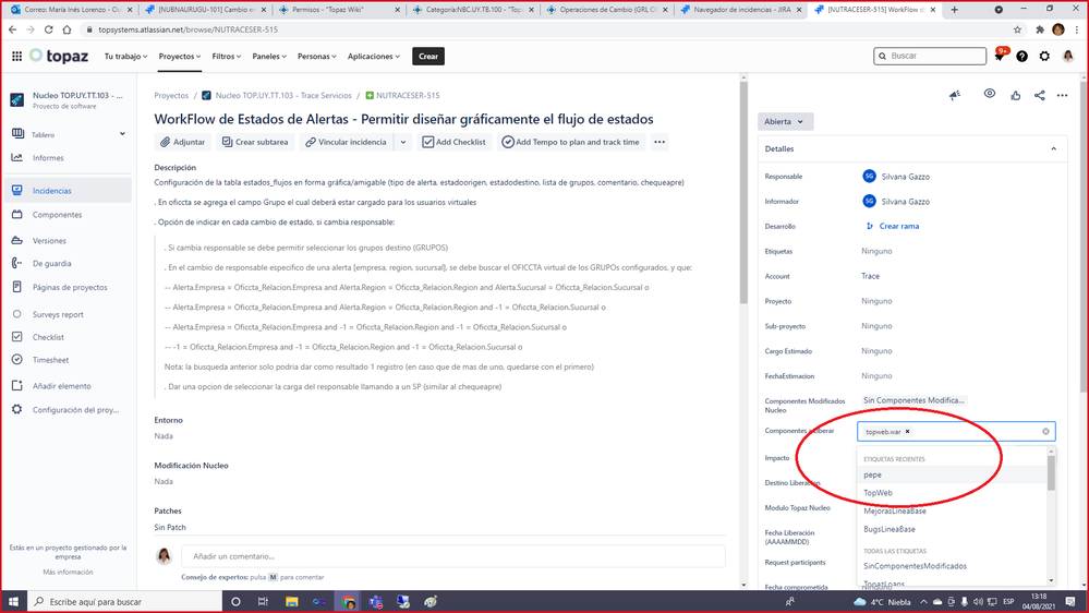

Maria Ines Lorenzo August 4, 2021
Buen día Paloma, gracias por tu respuesta pero no soluciono mi problema.
Adjunto una imagen donde puedes ver que el valor anterior mal puesto en mi etiqueta de Componentes a Liberar era TopWeb y luego del buck lo cambio por el correcto topweb.war.
Pero si miras en la lista queda como para elegir el valor incorrecto TopWeb; por lo que otros compañeros elegiran mal el componente.
Como eliminar de la historia de sugerencias para ese campo el valor incorrecto TopWeb? Aguardo respuesta.
