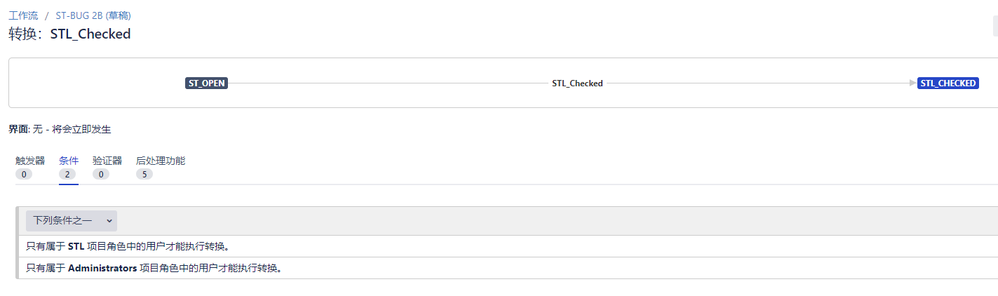

I set up workflow in a space that only allowed the "STL" role to transition, but I found two issues where the "STL" role could not transition the issue state, but the other displays were fine

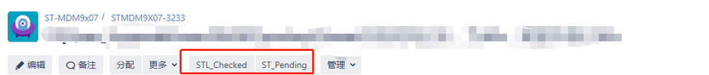

Normally, the following information is displayed
Hi @arno ,
其他Issues都是OK的,只有2个特定的Issues,STL无法看到Checkd和Pending两个按钮嘛?
这部分控制是如何判断的,是在权限,工作流还是哪里?建议把规则贴一下。
第一张图里,Admin也可以操作,实际上这2个Issues,Admin可以改变状态嘛?还是也不可以?
如果确认配置无问题,可以把STL的条件删除,重新+一下,另外重建下索引试试。
要么重建索引,要么Copy一个相同的流程,然后重新关联一下工作流,感觉像是之前的Issues到了这一步条件未生效,手动把这个操作重新触发一下。
图1和图2确定是调用的同一个Workflow吗?确认下工作流和IssueType是匹配的。
新建一个测试的Project,完全复用这个Project的Workflow/IssueType/Screen等方案,把这2个Issues Move到新的Project看看是否正常,如果可以再Move回去试试。
因为你的其他Issues都是正常的,新建也是OK,可以排除工作流本身的问题了。
我猜测即便你把这2个Issues克隆一下,依旧是无法转换?
实在不行就临时加一个流转的线,把Issues流转到正确的状态上,或者联系你的供应商提供日志检查一下。
