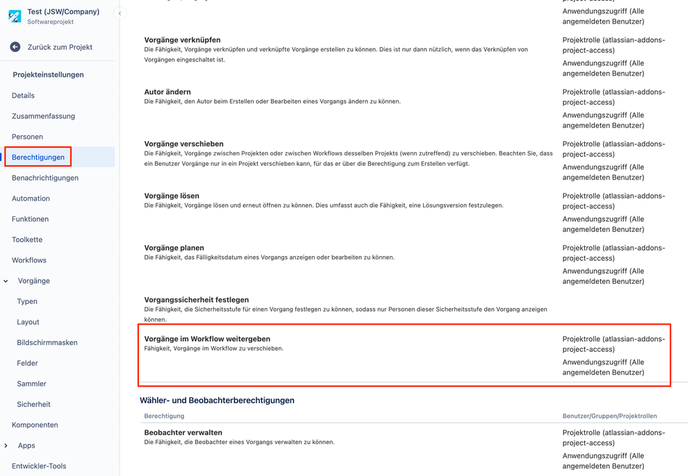

@JU angenommen, Sie arbeiten mit einem vom Unternehmen verwalteten Projekt: Es gibt unter Projekteinstellungen > Berechtigungen ein Recht, um Vorgänge verschieben zu können:
Wie ist dieses aktuell eingestellt bei Ihnen?
