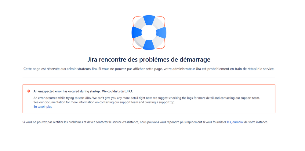

En essayant de redémarrer le serveur JRA, j'ai rencontré une fenêtre d'erreur que je ne parviens pas à identifier. Je ne suis pas sûr de l'origine du problème. Pourriez-vous m'aider à le résoudre?
erreur :
Jira rencontre des problèmes de démarrage
Cette page est réservée aux administrateurs Jira. Si vous ne pouvez pas afficher cette page, votre administrateur Jira est probablement en train de rétablir le service.

Vous devrez demander aux administrateurs de votre serveur de consulter le fichier journal. Jira n'a pas réussi à démarrer, et de manière assez catastrophique : quelque chose s'est mal passé qui l'empêche d'arriver au point où il peut vous donner des messages d'erreur utiles sur l'interface utilisateur.
Commencez par <jira home>/logs/atlassian-jira.log - c'est le plus susceptible d'avoir la cause première enregistrée. S'il n'y a aucune erreur, vérifiez les autres journaux de ce répertoire, puis consultez <jira install>/log/catalina.out pour le journal Tomcat.
