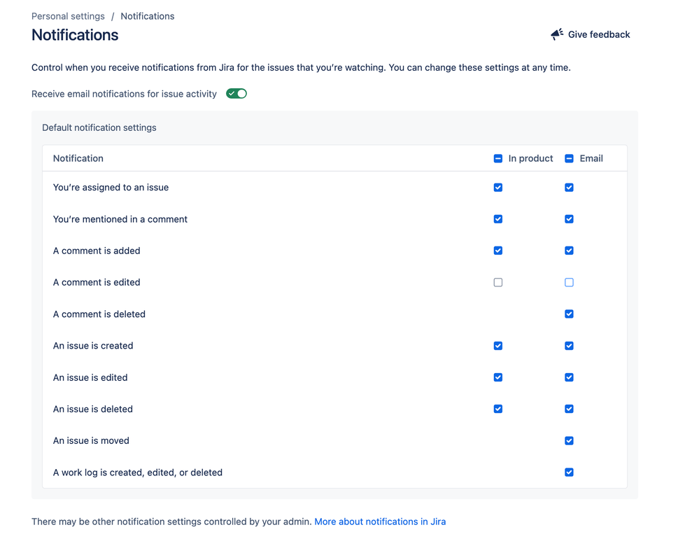

今後数か月ですべてのユーザーがプロジェクトおよび課題の通知設定ページにアクセスし、そこでJiraの製品内およびメール通知を個人レベルで管理できるようになります。これまでのエクスペリエンスでは実際に受け取りたい通知を選択する際の制御性が不十分だったため、通知設定を見つけやすい場所にご用意しました。また、ユーザーが参加している各プロジェクトに対応したカスタム設定を含む、より多くの設定オプションを提供します。
これまでは、ユーザーは自身が「関連する」課題のすべての課題アクティビティの通知を受け取っていました。ただし、「関連する」と見なす課題を次の一覧から設定することができました。
自身がウォッチ
自身に割り当て
自身が報告者
自身がメンションされている
自身が変更している
今後は通知を受け取る課題アクティビティを選択できるようになりますが (完全な内訳については以下の表を参照)、自身に関連すると見なす課題を制御することはできなくなります。今後はユーザーがウォッチしている課題やユーザーが報告者または担当者である課題が、関連していると見なされます。ただし、これはご利用のプロジェクトの通知設定に応じて異なる可能性があります。この機能の仕組みをこちらでご確認ください。
ユーザーに提供される設定オプションの一覧は次のとおりです。
以下は既定の通知スキーマに基づきます。管理者が通知スキーマをカスタマイズしている場合、以下の情報の一部はユーザーに関連しない可能性があります。

ユーザーが個人の通知設定で行った変更がチームやプロジェクト内のほかのユーザーに影響することはありません。ユーザーのすべての通知設定 (デフォルトまたはカスタム) は、管理者が構成した通知設定に重なるフィルターのように動作します。管理者が特定の通知を無効化している場合、個人設定でその通知を受け取るように設定しても、引き続き通知を受け取れない可能性があります。

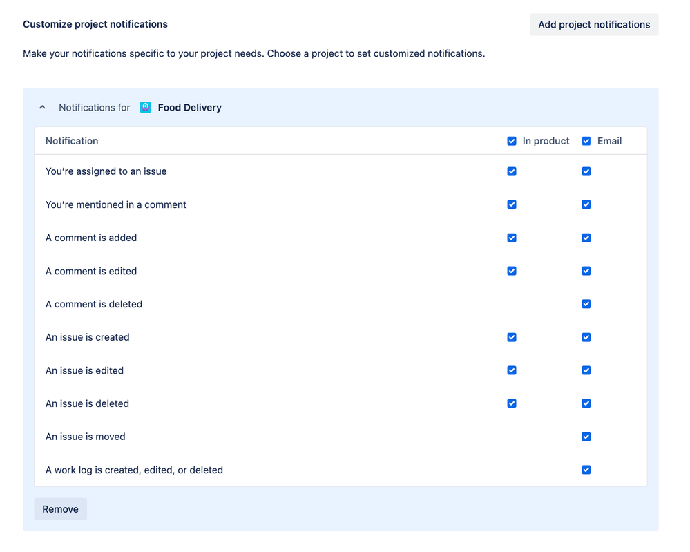

カスタムプロジェクト通知機能も導入します。つまり、1人のユーザーが複数のプロジェクトで作業しているときに、プロジェクトごとに受け取りたい通知を指定でき、この設定はデフォルトの通知設定よりも優先されます。
たとえば、あるユーザーがコメントの編集についての通知を普段は受け取りたくないため、この通知タイプをデフォルト設定で無効化したとします。ただし、このユーザーが最近新しいプロジェクトに追加され、普段よりもコメントを注意深く確認したいとします。このような場合に一連のカスタム通知を作成し、対象のプロジェクトでのみコメント編集の通知を受け取るようにすることができます。
カスタムプロジェクト通知設定は最大50個設定できます。大量のプロジェクトで作業している場合であっても、要件に合わせて通知を構成し、受信箱を制御された状態に保つことができます。繰り返しになりますが、ユーザーが個人の通知設定で行った変更がチームやプロジェクトのほかのユーザーに影響することはありません。
