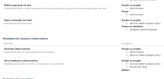

No lugar que indicou, 'esquemas de permissão', encontramos os itens conforme abaixo:
Esquemas de permissão->Permissões de tickets->
->Definir segurança do item (Capacidade de definir o nível de segurança em um item para que apenas as pessoas nesse nível de segurança possam vê-lo.)
Tiramos a permissão de 'Qualquer usuário conectado'. Deixamos como:
Função no projeto: Administrators - Grupo: administrators
Mesmo assim ainda não funciona.

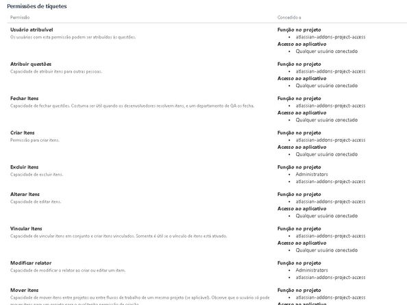

Nossa tela para outros itens que comentamos acima, é esta:

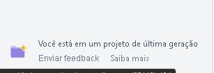

Me confirma uma coisa antes da gente prosseguir com muitas outras configurações e ou links relacionados.

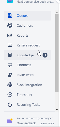

Quando vocè acessa o seu projeto Service Desk aparecem informações de "Next Gen" no topo e na parte inferior do lado esquerdo da tela? Como na imagem abaixo?
Fabio,
Eis motivo de não encontrar as informações como no documento indicado.
Os projetos de nova geração têm limitações, e para Service Desk é bem recente, então não tem todas as features dos projetos Classicos, inclusive a questão da segurança que o outro tipo de projeto possui.
Para atingir seu objetivo, infelizmente, eu só posso te sugerir migrar seu projeto para o Service Desk classico.
