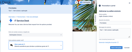

Gostaria de customizar o portal, quando o usuário seleciona a prioridade as opções não sejam ALTA ou BAIXA mas tipos para que o usuário possa verificar qual o tipo se identifica com o problema reportado.
O informativo poderia ser fixo no portal referenciando todos os possíveis.

O campo Prioridade é do sistema, então caso o nome deles sejam atualizados, isso afetará todos os projetos do site, incluindo os projetos de Software.
Há duas opções que você pode utilizar para que o cliente selecione a prioridade certa ao criar o ticket.
A primeira é mais simples, você pode colocar um anúncio no portal informando o que cada prioridade é:

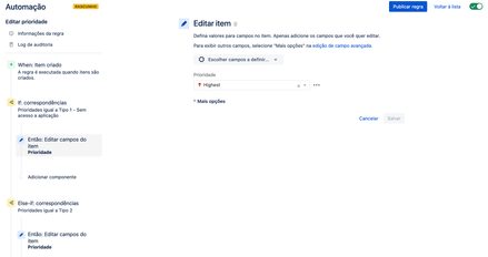

A segunda opção seria criar um novo campo com esses detalhes e então criar uma automação para que, se o cliente escolher o Tipo 1, a prioridade (campo de sistema) seja atualizado para Highest. Tipo 2, atualiza o campo para Medium e assim por diante.
Dessa forma, você pode remover o campo Prioridade do portal e deixar somente o campo novo que você criar com as opções.
Se você está utilizando um projeto Clássico, vá em Configurações Screen Shot 2021-01-08 at 10.43.34.png > Itens > Campos personalizados e crie um campo do tipo Select List (single choice). Associe ele as telas do projeto e após isso, coloque nos Tipos de solicitação necessários e então, crie a automação.
Se for um projeto última geração, você pode criar o campo direto nos Tipos de solicitação. O tipo de campo nesse caso, será o Menu suspenso.
A automação será assim (Configurações do projeto > Automação):
No meu caso, criei um campo novo chamado "Prioridades" que é o campo visível no portal.
