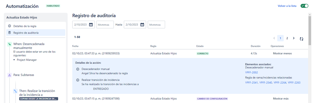

Angel Silva October 2, 2023
Mas vale tarde que nunca.
Tenia el mismo error (me parece) la solución fue especificarle que la condición aplique para las subtareas (ojo al segundo paso de color morado), quedando así:
