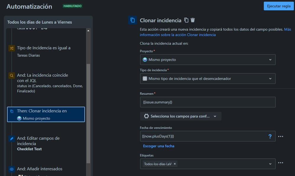

Buenas tardes, me han cedido la automatización de los tickets para una migración!
Utilice este medio para apelar a la ayuda de personas idóneas en tickets automatizados.
En mi empresa el equipo de Soporte Técnico trabajó con Asana para los reportes y seguimientos, me cedieron que hicieron la migración a Jira, no he logrado que me queden bien porque nunca he hecho y no tengo quien me ayude más que la documentación.
He tomado la solicitud y me piden que quieren que:
-Se cree el ticket diariamente de lunes a viernes
-Al finalizar el ticket se crea uno nuevo con fecha de vencimiento del próximo día
-El nuevo ticket se tiene que ver en la cola de tareas con fecha de vencimiento al día siguiente

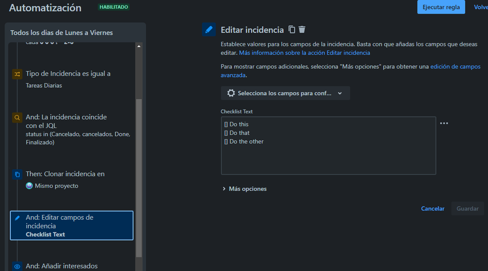

-Como el proyecto es gestionado por el equipo no puedo agregar subtareas. Vincule un check list ya que lo usan mucho.
-El check list se debe clonar en el nuevo ticket con las casillas sin tildar

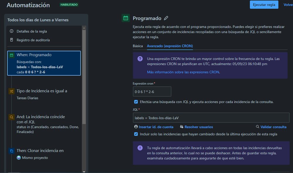

He hecho uno pero me comentan que se crea el ticket con Fecha Vencimiento 2 días siguiente, la app de chacklist no se vuelve a clonar ,no logro que quede en la lista de tareas, el metodo Cron se supone que debe crearse el tiket a las 6am pero se crean a las 00:00 o 03am l!!!!!!
Agradezco muchísimo si me pueden ayudar!!

Hola @Gianina Zeballos ,
No puedo tomarme el tiempo para profundizar en todas sus preguntas, pero puedo responder una rápidamente.
Cuando utiliza una declaración cron para establecer la programación que se evaluará con respecto a la zona horaria del servidor, que es UTC. Si desea que se ejecute a las 6 a.m. para su zona horaria, debe ingresar la hora equivalente para UTC.
I'm not able to take the time to dig into all of your questions but I can quickly address one.
When you use a cron statement to set the schedule that will be evaluated against the time zone of the server, which is UTC. If you want it to run at 6 am for your timezone, you need to plug in the equivalent hour for UTC.
