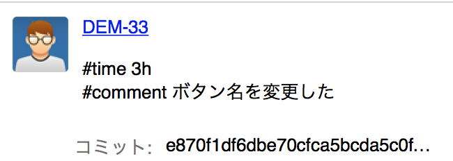

コミットメッセージ内の JIRA 課題 ID がハイパーリンクになります。ここからこの課題の詳細へ1クリックで飛べるわけです。
その部分だけ拡大しておきましょう。

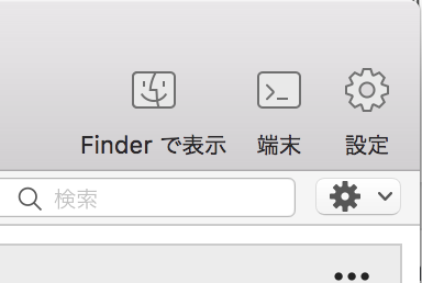

SourceTree の画面右上の [設定] をクリックします。
e9be23c1953b1c9c5f618f0b5b40923e

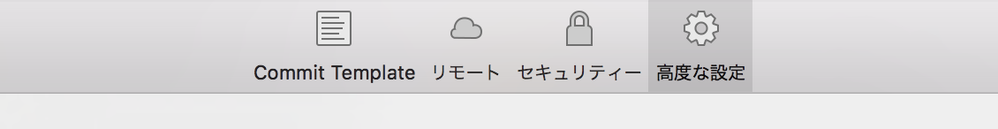

次に、[高度な設定] タブをクリックします。
03d8a5d37b79f6e1793a97547c145d78

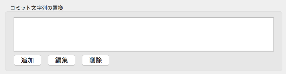

「コミット文字列の置換」が今回の設定箇所です。[追加]ボタンをクリックします。
fe3a630974b7205afa93ad82cb94d496

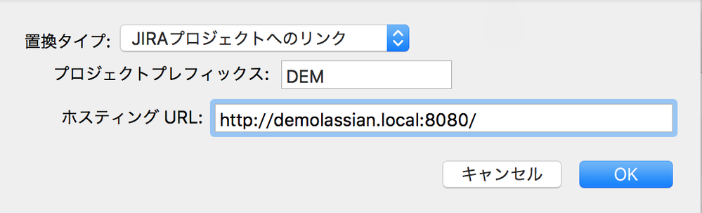

JIRA の場合は、「置換タイプ」に「JIRA プロジェクトへのリンク」がありますので、これを選択します。
「プロジェクトプレフィックス」には、JIRA の課題キーを入力します。
「ホスティング URL」には、JIRA の URL を入力します。
7375465a69209c30ae3902bdbee3c65c
はい、これだけです。これだけで、DEM-22 のような JIRA 課題 ID がハイパーリンクになります。

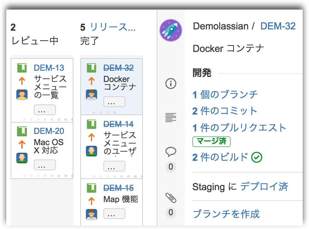

まず、JIRA は Bitbucket、GitHub と連携することができます。したがって、JIRA と連携することで、上述の SourceTree と JIRA の連動設定しておけばよいと考えることもできます。実際に、GitHub Issue や Bitbucket Cloud Issue を使わずに JIRA で管理されているプロジェクトも多いです。JIRA と連携することで JIRA が持つ多くのメリットを享受することができるからです。
JIRA 課題とブランチ、コミット、プルリクエストが連動できるようになります。Bitbucket と連携の場合は、JIRA からブランチを作成することもできます。

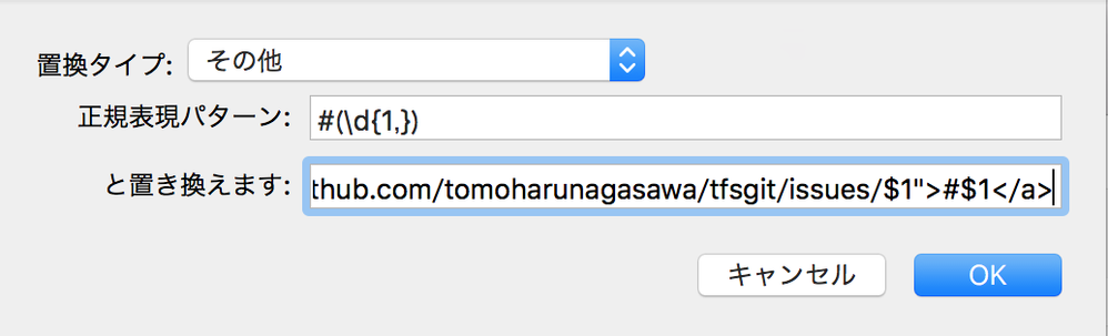

さて、GitHub Issue、Bitbucket Issue との連動は少しコツが必要です。SourceTree では既定で、JIRA と Crucible (どちらも Atlassian 製品) との連動が設定しやすくなっています。「置換タイプ」に選択肢があるということです。それ以外は、「その他」として、正規表現パターンで設定をする必要があります。
ea55b8a02bb115cfc24935f832203cf1
(この画面に至る過程は、上述の「SourceTree と JIRA の連動設定」をご覧くださいませ)
あとは、GitHub のお作法に則り正規表現と置き換える URL を含むハイパーリンクの HTML タグを仕込みます。
2b51d0fe455939f45333a3e793ae3ad8
正規表現パターン:
#(/d{1,})
置換文字列:
<a href="https://github.com/<user name>/<repository name>/issues/$1">#$1</a>
こんな感じでよいでしょう。

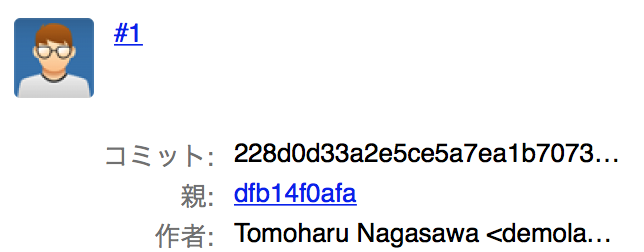

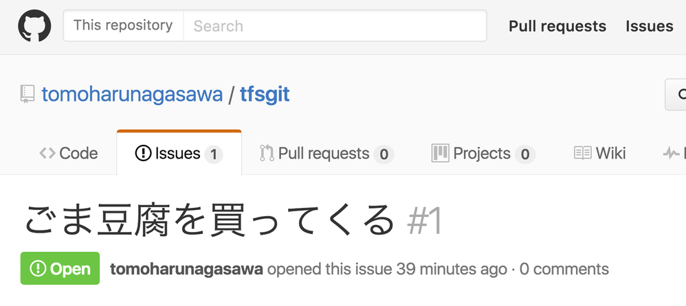

結果は、以下のようになります。
fdb0f1e17febb60d030f6aaf725789cb
ハイパーリンクをクリックすれば、Issue がブラウザにて開きます。
