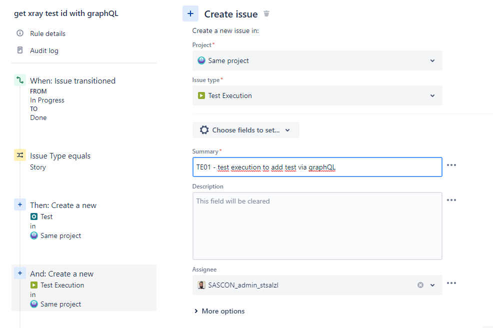

Stefan Salzl
February 11, 2023
Hej @Christopher Dick

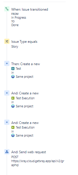

So....ich denke die Tüftlerei hat sich ausgezahlt.
So sieht meine Automation Rule gesamt aus. Ich werde dann im Anschluss die einzelnen Komponenten genauer beschreiben:

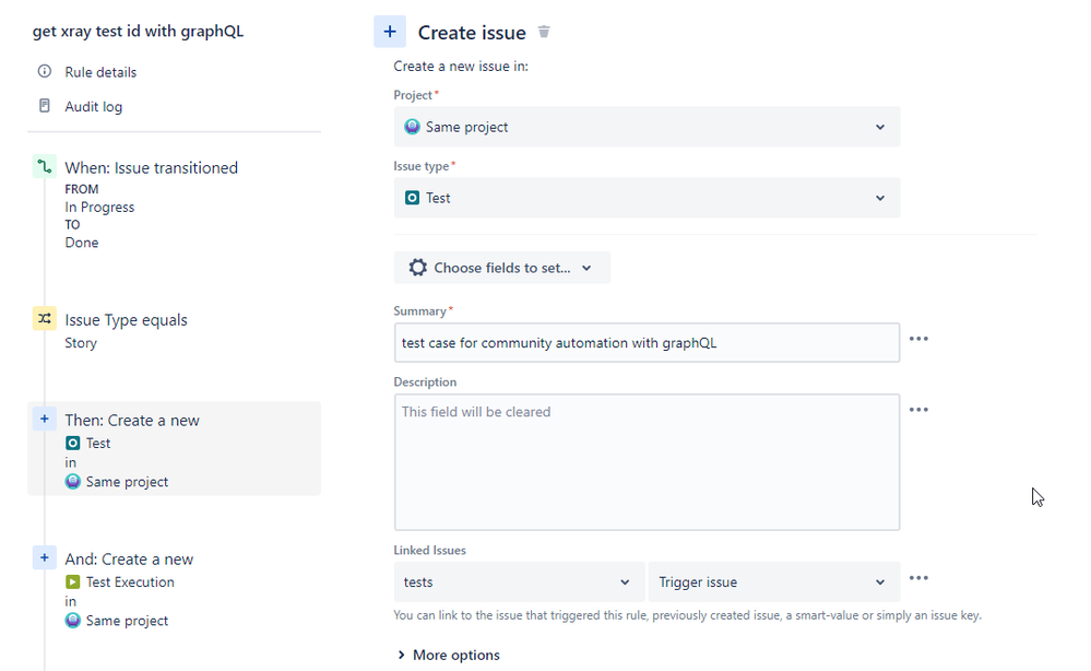

Dein Trigger ist ja so weit klar. In deinem Fall müsstest du die Statusübergängen auf deine Anforderungen anpassen.
Nächster Schritt: Testcase erstellen
In deinem Fall musst du hier das andere Projekt eingeben, in welchem du den Testcase erstellen möchtest. Beim Erstellen des Testcases wird auch der Issue-Link "Tests" erstellt. Dies ist der Standard-Link für XRAY tests.
Nächsten 2 Schritte: Test Executions erstellen
Diese Schritte/Actions sind straight forward create issue actions.
Letzter Schritt: WebRequest um Test Exeuctions dem TestCase zuzuordnen
Hierzu wird die qrapql-api verwendet. Für die Authorization muss ein xray token erstellt werden. Details dazu findest du hier:
https://docs.getxray.app/display/XRAYCLOUD/GraphQL+API
Die Authentifizierung erfolgt dann mittels Bearer Token.
Payload:
{"query":"mutation{addTestExecutionsToTest(issueId:\"{{createdissues.get(0).id}}\", testExecIssueIds: [\"{{createdissues.get(1).id}}\",\"{{createdissues.get(2).id}}\"]){addedTestExecutions warning}}"}
Die smart values {{createdissues.get(index).id}} liefern jeweils die indizes der erstellten issues, die für den api call benötigt werden.
In meiner Testumgebung hats funktioniert. Ich hoffe das funktioniert auch bei dir und löst deine Anforderung.
LG
Stefan

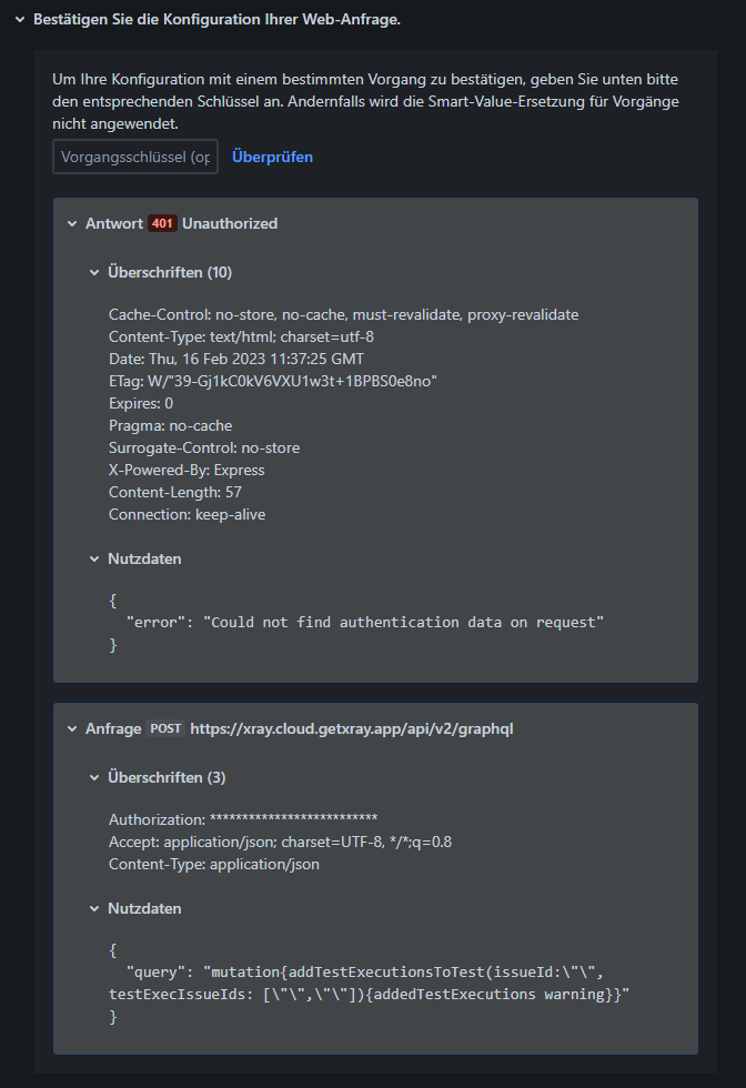

Christopher Dick February 16, 2023
Hi @Stefan Salzl
leider schlägt die Autorisierung fehl:
Muss ich bei der Erstellung des Token noch etwas beachten? Oder kannst du einen anderen Fehler erkennen?

Stefan Salzl
February 16, 2023
Hi @Christopher Dick

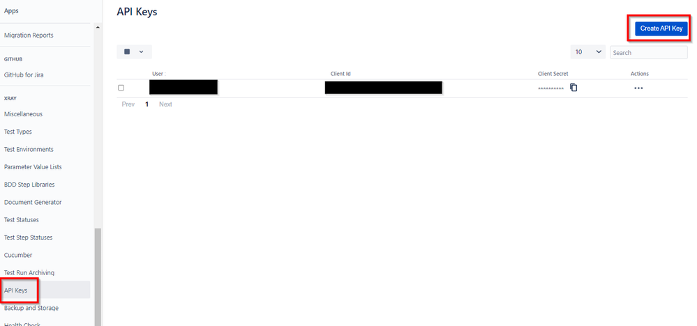

bzgl. Authorization: bist du wie folgt vorgegangen:
API key in XRAY settings erstellen
für die xray api wird ein eigener key benötigt. Dazu klicke rechts oben das Admin-Zahnrad und wähle "Apps", dann in den XRAY settings auf "API Keys" klicken:
Hier klickst du dann auf "Create API key". Damit erstellst du für deinen User ein key pair mit ClientID und ClientSecret. Diese beiden Strings kopieren, die benötigst du anschließend um den Token generieren zu können.
Token erstellen
Mit diesen Daten wird anschließend der authenticate-endpoint der API aufgerufen und damit der Token generiert. Hier der Link zur Beschreibung mit Beispielen des aufrufs:
https://docs.getxray.app/display/XRAYCLOUD/Authentication+-+REST
Ich mach das über folgendes Beispiel:
curl -H "Content-Type: application/json" -X POST --data '{ "client_id": "deine ClientID aus dem vorherigen Step","client_secret": "<dein_Secret" }'  https://xray.cloud.getxray.app/api/v1/authenticate
Dieser Aufruf liefert dir eine lange Zeichenkette zurück --> der Token (Bearer-Token)

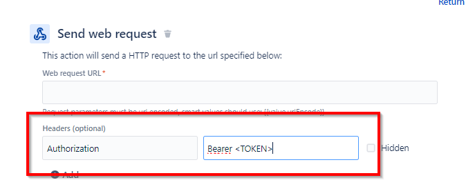

Konfiguration der Authorization in WebRequest-Action
Diesen Token verwendest du mit Angabe des Bearer Service im Feld "Authorization" in deiner WebRequest action:
Aus den Screenshots kann ich sonst keine Infos ziehen, was da eventuell falsch sein könnte. Wie oben erwähnt: Wichtig ist, die Info mit zu senden, dass es sich um einen Bearer Token handelt.

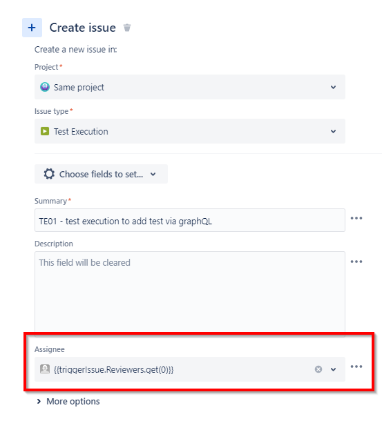

February 16, 2023
@Christopher Dick
bzgl. Testexecution pro user:
Du musst natürlich die create issue action 2 mal aufrufen. Innerhalb der action wird auch gleich der assignee definiert.
Voraussetzend, dass diese beiden User in einem MultiUser-Picker Feld eingetragen sind bekommt man bei der Abfrage des Feldes die beiden User als "Liste". Also über den smart value {{triggerIssue.dein_customFieldName}} bekommst du eine Liste der eingetragenen User. Diese Liste kannst du anschließend wie ein Array behandeln (in deinem GraphQL Api call wird das auch so verwendet). Über list.get(index) können wir die einzelnen Einträge verwenden (siehe dazu folgenden Link)
https://support.atlassian.com/cloud-automation/docs/jira-smart-values-lists/#list.get-index-
Das sieht dann in der Action wie folgt aus (in meinem System heißt das custom field "Reviewers"):
LG

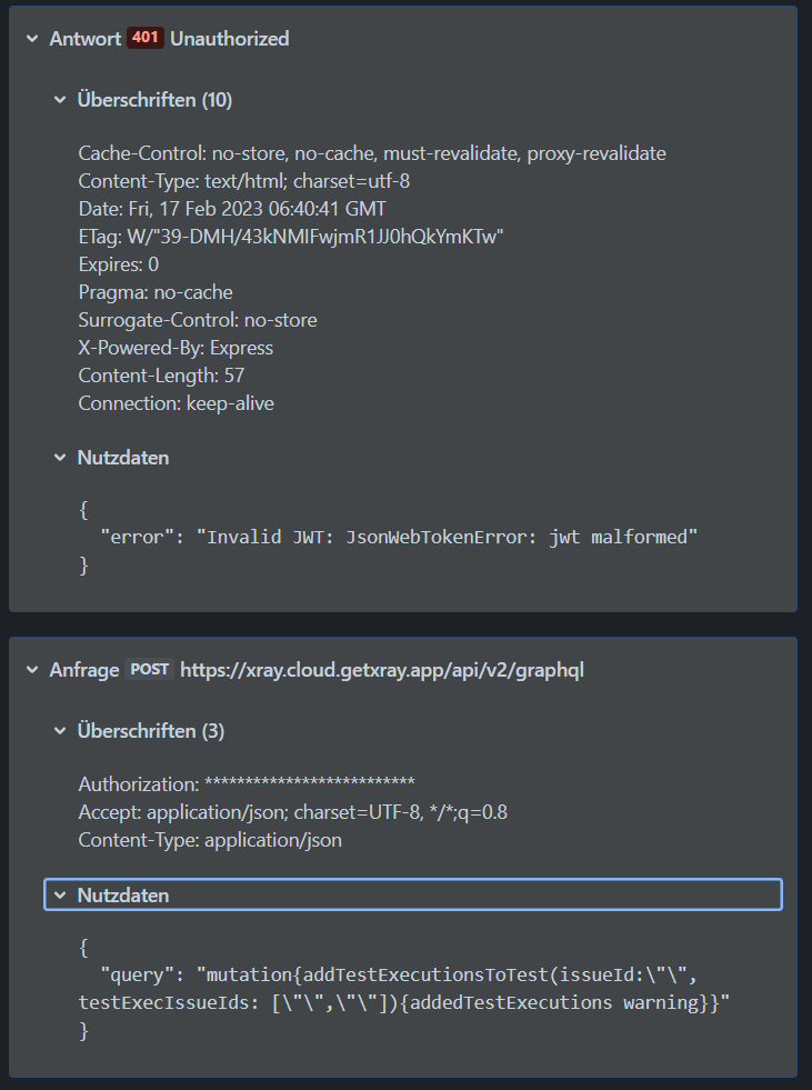

Guten Morgen @Stefan Salzl
nach dem Hinzufügen des Wortes "Bearer" vor dem Token, hat sich die Fehlermeldung verändert:
Vorher
  • Fehler beim Veröffentlichen der Web-Anfrage. HTTP-Status der Antwort:
    401
    HTTP-Text der Fehlerantwort:
    {"error":"Could not find authentication data on request"}
Nachher
    401
    {"error":"Invalid JWT: JsonWebTokenError: jwt malformed"}
Das einzige was ich hierzu gefunden habe: LINK
Viele Grüße,
Christopher
Stefan Salzl
February 17, 2023
hast du den token mit „“ im feld angefürhrt? also so:
Bearer „167.exxxF87…“
Falls ja: lass die quotes weg und nimm nur den string den du bei der authentication zurück bekommen hast.
LG
Stefan

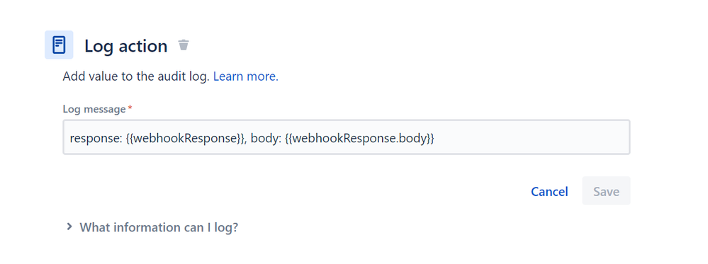

Stefan Salzl
February 20, 2023 edited
Es könnte auch sein, dass der API call zu schnell feuert und die IDs noch nicht "vorhanden" sind. Versuch bitte vor der "send webrequest" action noch eine "re-fetch issue" action ein zu fügen. Eventuell verschafft das der Automation rule mehr Zeit und der API call bekommt die richtigen Daten.
Bitte füge nach der "send webrequest" action noch eine "Log action" mit folgendem Inhalt hinzu (so können wir im Audit Log sehen was der API call macht bzw. was ihn stört):
hier per Text damit du es nicht abtippen musst:
response: {{webhookResponse}}, body: {{webhookResponse.body}}

Hi @Stefan Salzl
Credentials können via HTTPS-Webanfrage im Body der Jira Automation zur regelmäßigen Tokenerstellung genutzt werden. Dann klappt alles :)
