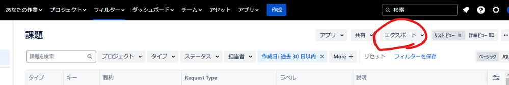

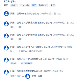

サービスプロジェクトのテンプレートを使っているのですが、
添付のアクティビティのところに表示されている、
履歴のログ情報を、課題単位ではなく、他の課題と合わせて、一括でエクスポートしたいです。
希望は、
下記のエクスポート機能を使ってエクスポートするときに、
エクスポートするデータの列に、履歴のステータスを変更した日時などの列が追加できると嬉しいです。

これは、Jira ではデフォルトで許可されていないことです。1 つずつ実行するか、ここで説明されているように REST API を使用できます:
https://community.atlassian.com/t5/App-Central-articles/How-to-export-issue-history-from-Jira/ba-p/1886975

This is something Jira doesn't allow by default. You can run them one by one or use the REST API as described here:
